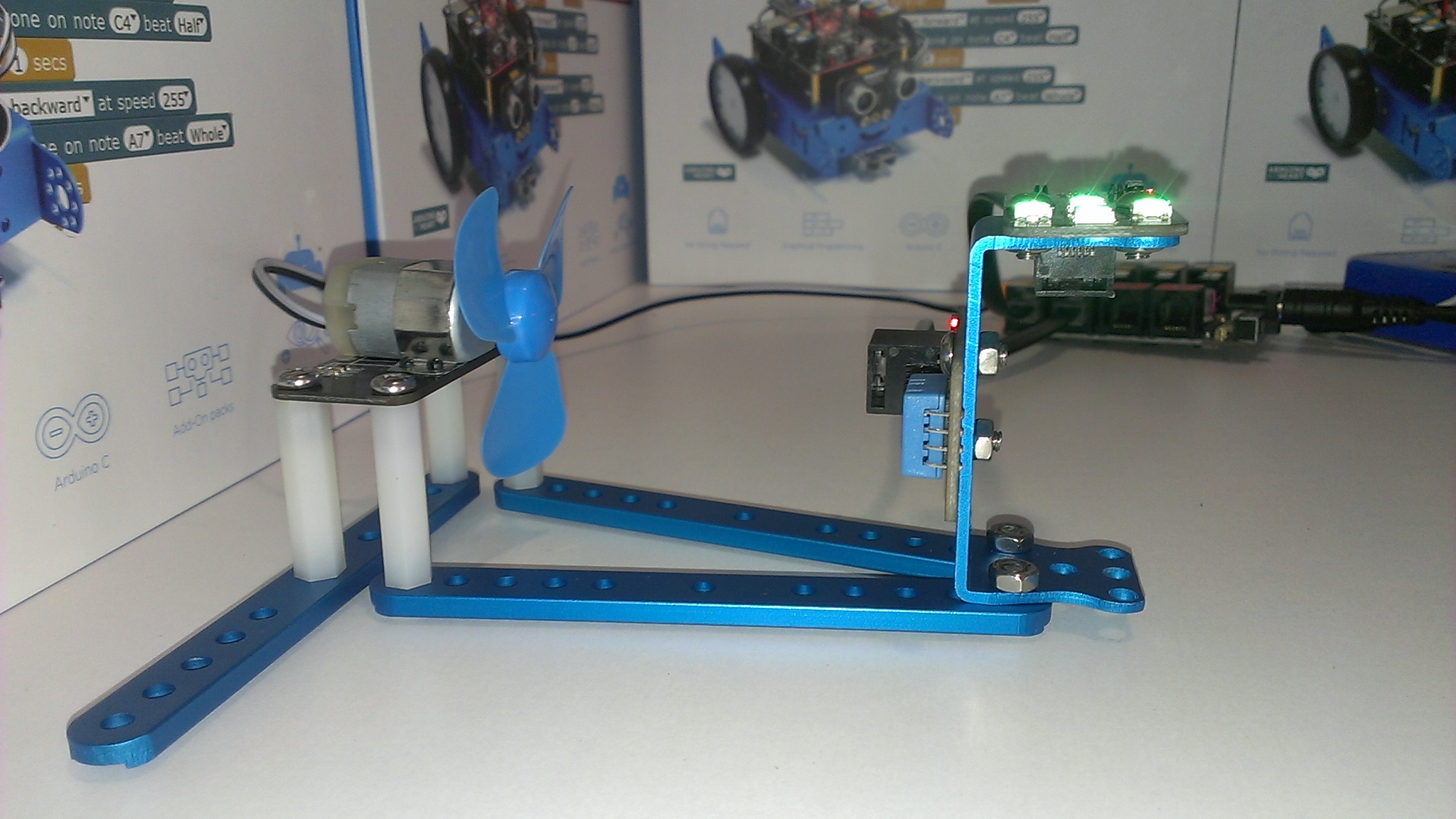

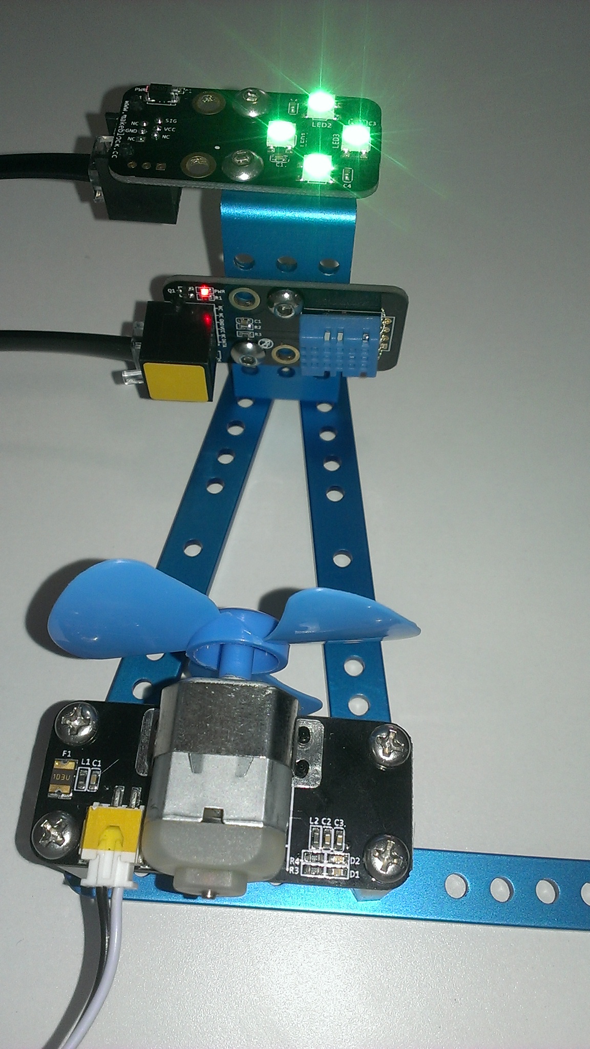

Os dejo un proyecto simple que he realizado usando el siguiente material:
- https://www.makeblock.es/productos/me_baseboard/
- https://www.makeblock.es/productos/motor_dc_helice/
- https://www.makeblock.es/productos/leds_rgb/
- https://www.makeblock.es/productos/sensor_humedad_temperatura/
La base la podéis hacer con cualquier cosa que tengáis de Makeblock.
A continuación algunas fotos del proyecto:

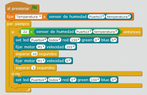

Descripción del programa:
Si la temperatura ambiente es mayor de 22 grados, los led's se pondrán en rojo y la hélice se pondrá en marcha para bajar la temperatura. Cuando la temperatura vuelva a 22 o a una temperatura menor, los led's se pondrán en verde y la hélice no se activara.
El programa:
También os dejo el video casero que he realizado. He tenido que utilizar un mechero para subir la temperatura ambiente, para los más pequeños recomiendo un secador o una estufa jijij
Hasta la próxima!
