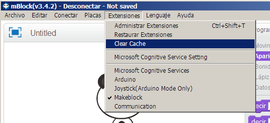

El proceso para que se cambie correctamente el idioma sería:
1- Abrir mBlock y eliminar la caché.
Nota: Ésto es imprescindible porque la primera que se ejecuta mBlock, copia varios archivos (entre ellos el idioma) a una carpeta de caché del usuario. Por tanto si lo modificas en el directorio de instalación, mBlock no lo usará y usará el de la caché.
2- Cerrar mBlock
3- Sustituir el archivo de idioma mBlock/locale/locale.xlsx
4- Abrir el mBlock
El proceso para que se cambie correctamente el idioma sería: 1- Abrir mBlock y eliminar la caché. ![5847c11f98cfd.png](serve/attachment&path=5847c11f98cfd.png) > Nota: Ésto es imprescindible porque la primera que se ejecuta mBlock, copia varios archivos (entre ellos el idioma) a una carpeta de caché del usuario. Por tanto si lo modificas en el directorio de instalación, mBlock no lo usará y usará el de la caché. 2- Cerrar mBlock 3- Sustituir el archivo de idioma **mBlock/locale/locale.xlsx** 4- Abrir el mBlock
Mila esker Joseba!!
Lo acabo de instalar y tras limpiar la caché funciona sin problemas.
Gracias a todos/as
Mila esker Joseba!! Lo acabo de instalar y tras limpiar la caché funciona sin problemas. Gracias a todos/as
