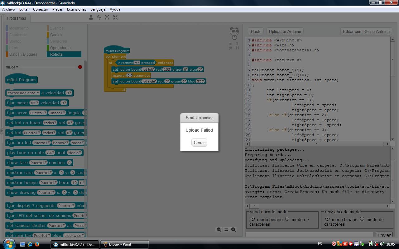

pues si, están los bloques mbot, y sale el círculo verde de conectado, y las funciones se ejecutan en el robot. de hecho, al clicar con el boton derecho sobre el programa, sí q sale la opción de upload to arduino58810cfc0c37f.jpg
lo he probado en un windows vista y tampoco, ahí me da el error de compilar. no ha valido poner el id.exe antiguo. cuando da error, la luz verde q indica conexión se vuelve roja, y lo tengo q volver a conectar manualmente.
gracias!
uy, perdón, no se ha funcionado el avisador. pues si, están los bloques mbot, y sale el círculo verde de conectado, y las funciones se ejecutan en el robot. de hecho, al clicar con el boton derecho sobre el programa, sí q sale la opción de upload to arduino![58810cfc0c37f.jpg](serve/attachment&path=58810cfc0c37f.jpg) lo he probado en un windows vista y tampoco, ahí me da el error de compilar. no ha valido poner el id.exe antiguo. cuando da error, la luz verde q indica conexión se vuelve roja, y lo tengo q volver a conectar manualmente. gracias!

hola?
estoy a la espera de respuesta. no tengo manera de subir el programa al robot ni con windows xp ni vista, necesito ayuda, por favor. gracias.
hola? estoy a la espera de respuesta. no tengo manera de subir el programa al robot ni con windows xp ni vista, necesito ayuda, por favor. gracias.
