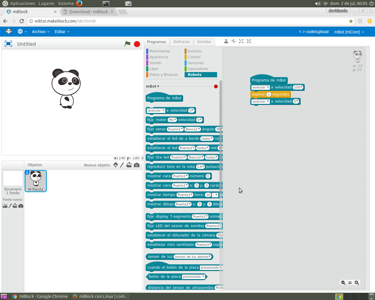

Grata sorpresa la mía cuando he visto que ya hay un mBlock online en fase beta.
Lo he probado en Ubuntu mate, con firefox me daba problemas con el plugins de flash, pero con Google Chrome a la primera. El programa te indica que te descargues un fichero .deb para poder conectar el robot y listo.
Se conecta y responde muy bien. He intentado subir un pequeño programa pero se me queda compilando eternamente. Habrá que seguir probando, pero esta opción online da mucho juego en cualquier sistema y dispositivo.
Grata sorpresa la mía cuando he visto que ya hay un mBlock online en fase beta. ![59581c646315a.png](serve/attachment&path=59581c646315a.png) Lo he probado en Ubuntu mate, con firefox me daba problemas con el plugins de flash, pero con Google Chrome a la primera. El programa te indica que te descargues un fichero .deb para poder conectar el robot y listo. Se conecta y responde muy bien. He intentado subir un pequeño programa pero se me queda compilando eternamente. Habrá que seguir probando, pero esta opción online da mucho juego en cualquier sistema y dispositivo. ![59581ca4519a9.png](serve/attachment&path=59581ca4519a9.png)

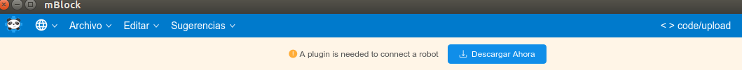

el año pasado usé los robots mbot y fueron un éxito. Este año estoy en otro centro, y en este centro usan OpenSuse, por lo que para poder instalar mblock he tenido que pasar el fichero deb a rpm e instalar todas las dependencias. Al abrir el programa, me aparece un aviso de que debo instalar un plug-in, pero no hace nada al pinchar en Descargar:
Viendo el código fuente, es un enlace a http://localhost:7070/download/index:
<a href="/download/index" target="_blank"><button type="button" class="ant-btn ant-btn-primary"><i class="anticon anticon-download"></i><span>Descargar Ahora</span></button></a>
Cuando intento descargarlo, da un error (Cannot GET /download/index), por lo que no he podido usarlo.
¿Alguien me podría pasar este plug-in?
Saludos
Hola, el año pasado usé los robots mbot y fueron un éxito. Este año estoy en otro centro, y en este centro usan OpenSuse, por lo que para poder instalar mblock he tenido que pasar el fichero deb a rpm e instalar todas las dependencias. Al abrir el programa, me aparece un aviso de que debo instalar un plug-in, pero no hace nada al pinchar en Descargar: ![5a169bb404985.png](serve/attachment&path=5a169bb404985.png) Viendo el código fuente, es un enlace a http://localhost:7070/download/index: ```` <a href="/download/index" target="_blank"><button type="button" class="ant-btn ant-btn-primary"><i class="anticon anticon-download"></i><span>Descargar Ahora</span></button></a> ```` Cuando intento descargarlo, da un error (Cannot GET /download/index), por lo que no he podido usarlo. ¿Alguien me podría pasar este plug-in? Saludos
Tengo exactamente el mismo problema al hacer la instalación en ubuntu y no encuentro la solución.5a1b20fcc4923.jpg
Al clicar en "descargar ahora" no hace nada.
Tengo exactamente el mismo problema al hacer la instalación en ubuntu y no encuentro la solución.![5a1b20fcc4923.jpg](serve/attachment&path=5a1b20fcc4923.jpg) Al clicar en "descargar ahora" no hace nada.

Yo lo he instalado en Mint (basado en Debian), y funciona perfectamente, pero no lo logro hacer funcionar en OpenSuse (no logro que conecte).
