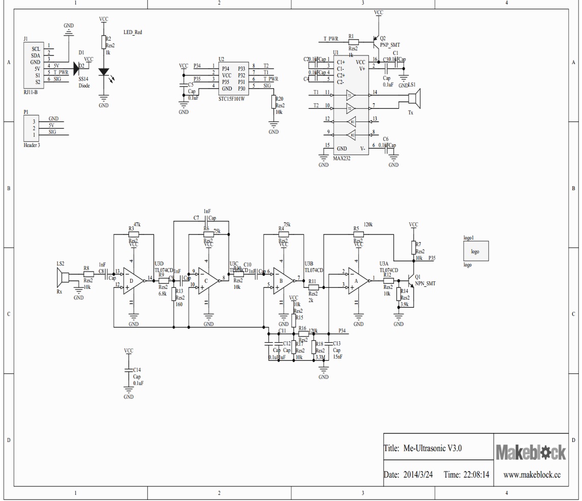

Muchisimas gracias por la documentación, ¿Donde has conseguido los esquemas? Mira que los he busacado, lo de I2C lo digo por que llamé a Soporte y así me lo confirmaron, aunque en su día destripando el firmware de la placa Auriga si ví las lineas de codigo, las habituales para tratar sensores de ultrasonidos con arduino y una función de la libreria MeAuriga y como en esas líneas se convertia el tiempo de recepción del eco en distancia, ahora pensando que iban por I2C empezaron todas esas preguntas que no entendia.

Ahora, veo en el esquema un pin5 T PWR del RJ11 y otro pin6 SIG conectados al microcontrolador y como vemos en el firmware parece que usa uno para trigger y otro para echo.

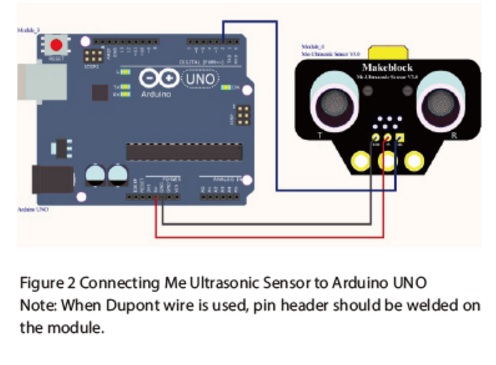

No, no... aunque en el esquema esté claramente conectado el pin 5 está claro que el sensor se puede conectar a Arduino con sólo tres cables, 5v, gnd y señal. No está trabajando con trigger y echo... no. Lee el valor directo, de alguna manera el sensor debe estar leyendo de manera casi continua.

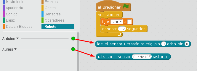

Hola.
Tenías toda la razón, ayer desgranando un poco las librerías trabaja como indicas, el sensor de Makeblock utiliza un solo pin para la señal de trigger y el mismo pin recibir la señal de echo, la misma librería ya da el valor de distancia elaborado.
Tenemos dos posibilidades de trabajo:
Si utilizamos "lee el sensor ultrasónico trig........"
Las lineas de código están en el firmware de la Auriga :

y bajo esta instrucción podemos usar tanto los sensores que disponen de una patilla para trigger y otra para echo, eso si hay que localizar ante los puertos donde físícamente se van a conectar, yo por si acaso la prueba la he hecho con un arduino uno y la mShield sobre el puerto 3, para el sensor de mBlock tras localizar el pin correcto solo me ha bastado con poner tranto trigger como echo el mismo pin, el microcontrolador que lleva el sensor de ultrasónidos se encarga de gestionar el uso pel pin SIG.
La cosa cambia un poco cuanto usamos la instrucción : "ultrasonic sensor......"
el firmware de la auriga toma este camino :
    case ULTRASONIC_SENSOR:
        if(us == NULL)
          us = new MeUltrasonicSensor(port);
        else if(us->getPort() != port)
          delete us;
        value = (float)us->distanceCm();
        writeHead();
        writeSerial(command_index);
        sendFloat(value);
      break;
Y cotilleando la libreria "MeUltrasonicSensor" el proceso es el mismo pero sobre el mismo pin para trigger y echo, manda el disparo y cambia a INPUT para esperar el flanco del ECHO, luego ofrece el valor ya terminado a través de
