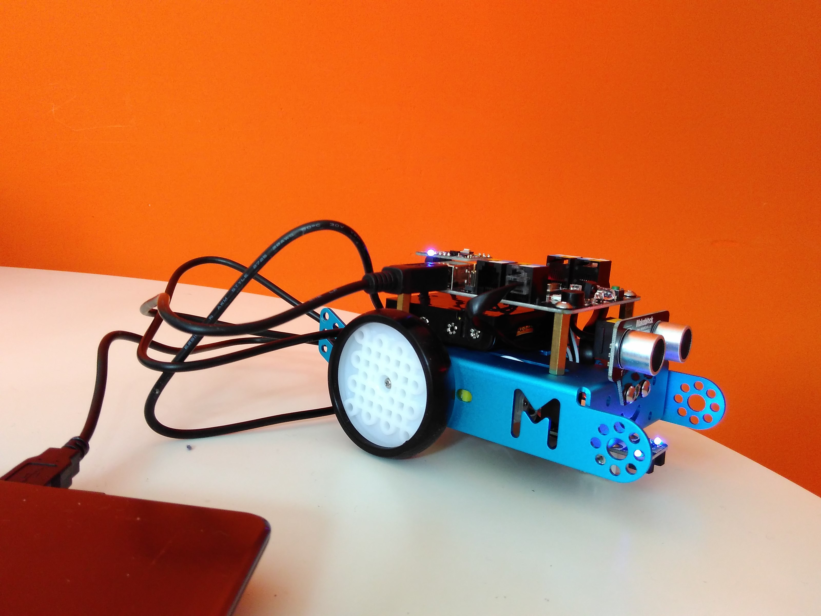

2- Conectamos en cable USB con el robot mBot y el ordenador.

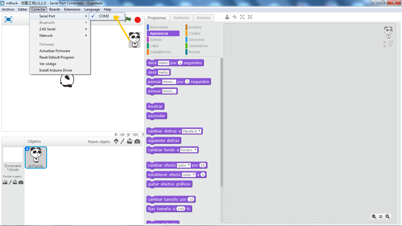

3- Seleccionamos el puerto serie
Entramos en la aplicación de mBlock. En la barra del menú, hacemos click en conectar. Hacemos click en el serial port. Y seleccionamos el puerto COM asignado a tu robot.

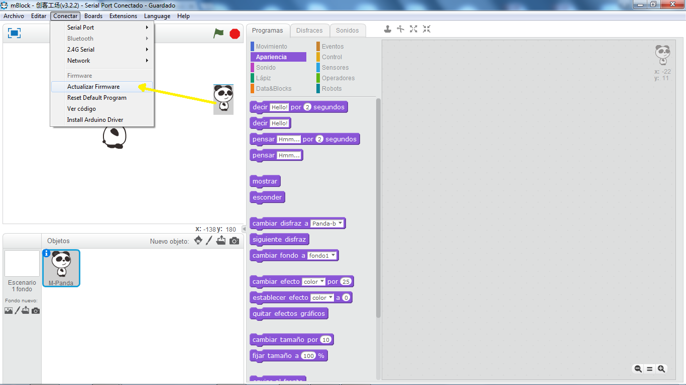

4- Actualizar Firmware
En la barra del menú, volvemos a hacer click en conectar. Buscamos "Actualizar Firmware"

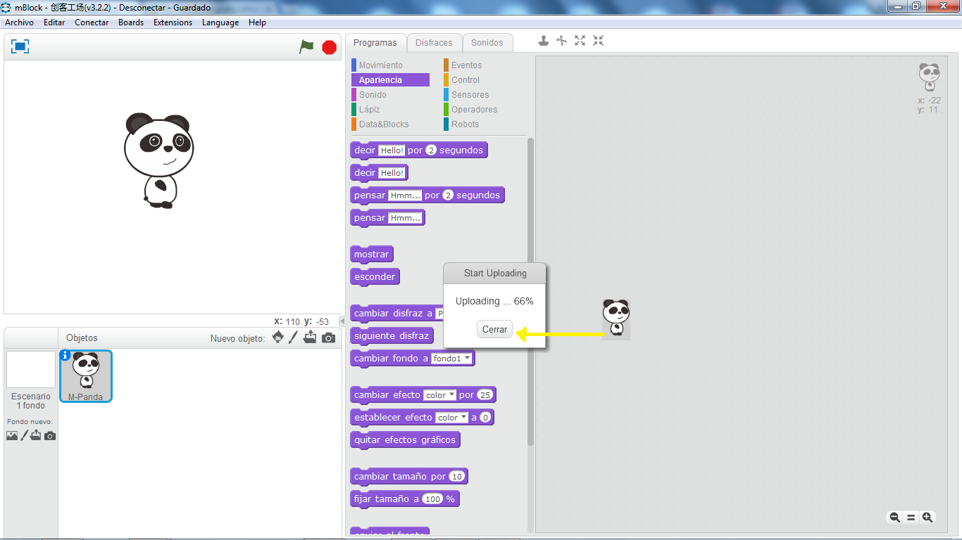

Al hacer click en "Actualizar Firmware", la actualización comenzara automáticamente.
En este momento el mBot ya estará listo para recibir órdenes en Scratch desde el software mBlock.
