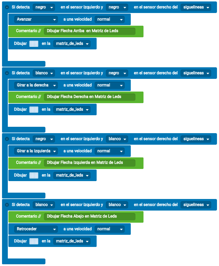

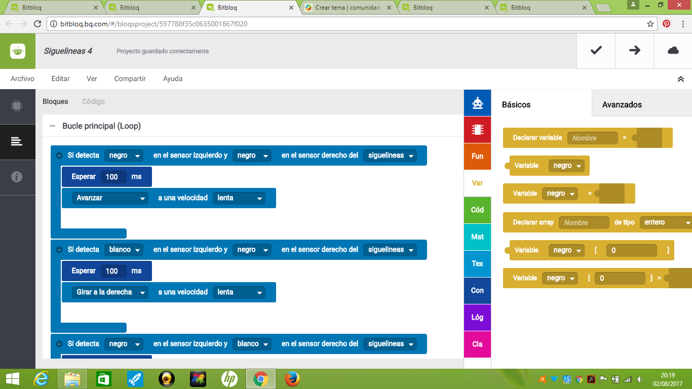

Después de las sugerencias recibidas por vosotros me da un error en la validación de la programación, he estado probando con los comandos específicos de la placa y el resultado no es del todo satisfactorio, os agradezco que aquel que lo domine me eche una mano.He estado buscando tutoriales y aparecen de la placa del mbot pero no del starter kit.
En mi experimentación he probado de multiples formas, estableciemndo una variable, sin establecerla, utilizando bloques combinados,...
Muchas gracias de antemano.
Después de las sugerencias recibidas por vosotros me da un error en la validación de la programación, he estado probando con los comandos específicos de la placa y el resultado no es del todo satisfactorio, os agradezco que aquel que lo domine me eche una mano.He estado buscando tutoriales y aparecen de la placa del mbot pero no del starter kit. En mi experimentación he probado de multiples formas, estableciemndo una variable, sin establecerla, utilizando bloques combinados,... ![59821747b8170.png](serve/attachment&path=59821747b8170.png) ![598217d2c892c.png](serve/attachment&path=598217d2c892c.png) Muchas gracias de antemano.

Hola buenas tardes, el robot le tengo montado en versión tres ruedas, y te mando los enlaces, gracias anticipadamente.
http://bitbloq.bq.com/#/bloqsproject/597788f35c0635001867f020
y por otro lado también
http://bitbloq.bq.com/#/bloqsproject/598201c65c0635001867f260

No podemos acceder al proyecto porque lo tienes como privado, si puedes compartirlo desde el menú compartir -> publicar en explora, así lo podemos cargar y probarlo
>Hola buenas tardes, el robot le tengo montado en versión tres ruedas, y te mando los enlaces, gracias anticipadamente. >http://bitbloq.bq.com/#/bloqsproject/597788f35c0635001867f020 >y por otro lado también >http://bitbloq.bq.com/#/bloqsproject/598201c65c0635001867f260 >Un saludo. No podemos acceder al proyecto porque lo tienes como privado, si puedes compartirlo desde el menú compartir -> publicar en explora, así lo podemos cargar y probarlo

Hemos probado tu código en un Starter Kit y aunque el código parece correcto, sigue la línea a veces y notamos como que no respondía cuando tenía que hacerlo .
Luego hemos modificado lo siguiente y nos ha funcionado correctamente
  1. Hemos aumentado la velocidad de giro de los motores
  2. Hemos quitado la espera de 100ms para que la respuesta sea más rápida.
Opcionalmente hemos añadido al Starter Kit una matriz de leds en el puerto 4 para que nos fuera mostrando el sentido de giro
Si quieres puedes acceder al proyecto y copiarlo para modificarlo a tu gusto desde
http://bitbloq.bq.com/#/bloqsproject/599fce875c0635001867f7f9
Hemos probado tu código en un **Starter Kit** y aunque el código parece correcto, sigue la línea a veces y notamos como que no respondía cuando tenía que hacerlo . Luego hemos modificado lo siguiente y **nos ha funcionado correctamente** 1. Hemos aumentado la velocidad de giro de los motores 2. Hemos quitado la espera de 100ms para que la respuesta sea más rápida. ![599fd1f2c9cd3.png](serve/attachment&path=599fd1f2c9cd3.png) Opcionalmente hemos añadido al Starter Kit una matriz de leds en el puerto 4 para que nos fuera mostrando el sentido de giro ![599fd223adbdb.png](serve/attachment&path=599fd223adbdb.png) Si quieres puedes acceder al proyecto y copiarlo para modificarlo a tu gusto desde http://bitbloq.bq.com/#/bloqsproject/599fce875c0635001867f7f9
