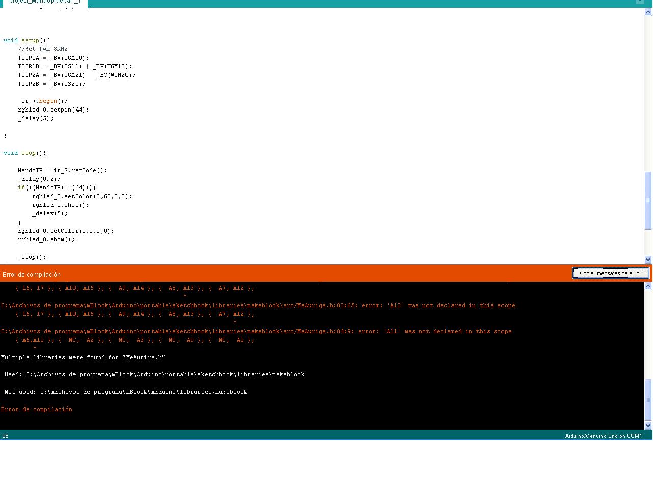

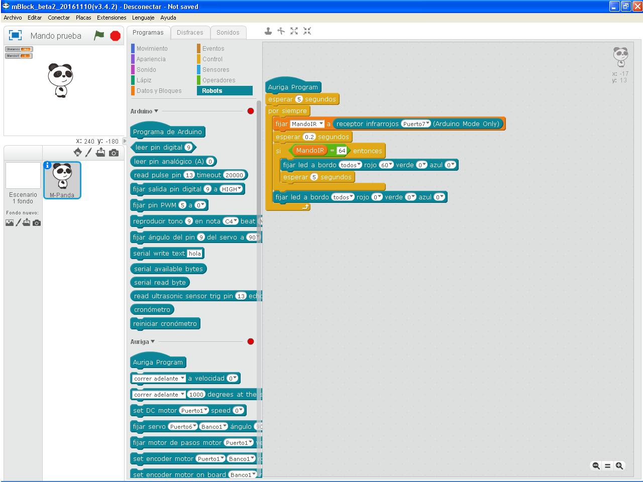

Hola este es el programa sencillo y el error que me sale![5a78a378419bf.jpg](serve/attachment&path=5a78a378419bf.jpg)
Tenia un programa mas completo con mas teclas pero como no funcionaba hice uno mas sencillo, pero tampoco.

Parece que el error que te da no tiene que ver con tu programa sino al compilar la librería MeAuriga lo cual es bastante raro.
¿Sólo te da error de compilación al intentar subir ese programa o con cualquier programa que intentas subir al robot?
Además, aunque no creo que venga de ahí el error, te advierte de que tienes la librería duplicada en dos carpetas diferentes. Podrías eliminar la librería de una de los dos directorios por si fuera el problema o reinstalar mBlock, porque desde luego el programa no debería darte errores de compilación.
Quizá alguien con más experiencia con librerías pueda arrojar más luz.
Hola, Parece que el error que te da no tiene que ver con tu programa sino al compilar la librería MeAuriga lo cual es bastante raro. ¿Sólo te da error de compilación al intentar subir ese programa o con cualquier programa que intentas subir al robot? Además, aunque no creo que venga de ahí el error, te advierte de que tienes la librería duplicada en dos carpetas diferentes. Podrías eliminar la librería de una de los dos directorios por si fuera el problema o reinstalar mBlock, porque desde luego el programa no debería darte errores de compilación. Quizá alguien con más experiencia con librerías pueda arrojar más luz. Saludos, Dani S.
