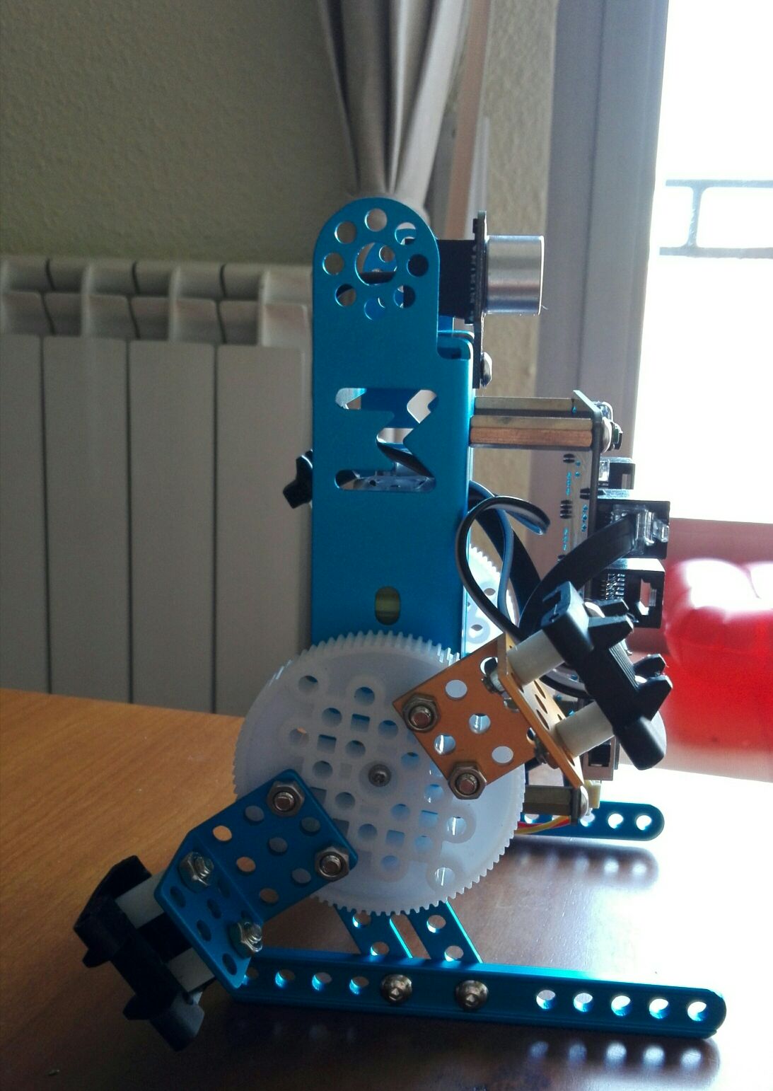

Últimamente me ha dado por hacer diferentes cosas con el mBot y luego siempre les busco un parecido a algún animal smile Esta vez he creado un mBot pingüino.
Para ello he utilizado:
  1. Ángulos de 3x3 (x4) https://www.makeblock.es/productos/angulo_3x3/
  2. Las piezas que utiliza el starter kit para hacer el tanque oruga (x4)
  3. Tornillos M4x35 ( x8 ) https://www.makeblock.es/productos/tornillos_planos_m4_30mm/
  4. Separadores de 8mm (x8 )
  5. Separadores de 2 mm (x16) https://www.makeblock.es/productos/separador_plastico_2/
  6. Tornillos M4x14 (x12)
    https://www.makeblock.es/productos/tornillos_planos_m4_146mm/
  7. Tuerca M4 (x20) https://www.makeblock.es/productos/tuerca_4/
A continuación algunas fotos:

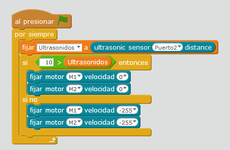

Un ejercicio simple con el sensor de ultrasonidos:
