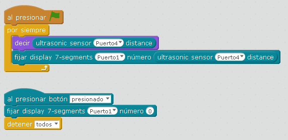

Os dejo una pequeña práctica con un sensor de ultrasonidos y un Display de 7 segmentos. Podéis hacerlo con cualquier sensor.
Descripción:
Empezaremos probando el ejercicio con el robot quieto. El mBot tomara los datos del sensor de ultrasonidos y los reflejara en la pantalla interactiva y en el Display 7 segmentos.
Cuando presionemos el b

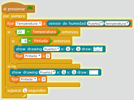

Un ejercicio con dos variables. El programa realizara lo siguiente:
Si la temperatura ambiente es de 22, la matriz de led le daremos el valor de 1, y en ese momento aparecerá una cara sonriendo en la matriz de led. Pero si la temperatura no es 22, la matriz de led no se encenderá y entonces tendrá el valor de 0.

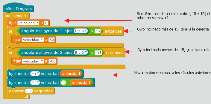

El módulo de sensor de acelerómetro y gyro nos proporciona un valor según la inclinación del módulo en los 3 ejes (X, Y , Z)
Como ejemplo de uso lo hemos programado para hacer que el mBot gire en base a la inclinación del módulo que lo hemos montado en una especie de joystick "casero"

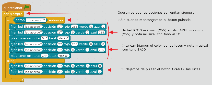

Sirena de policía hecha con la placa del un mBot.
Básicamente consiste en alternar las 2 luces de la placa con los colores ROJO y AZUL y a la vez hacer sonar dos tonos que imitan a la sirena.
Ejemplo en Scratch
Se puede observar que no ha hecho falta añadir ninguna pausa entre los cambios de luces ya que el bloque de ejecutar sonido ya tarda el tiempo justo en so
