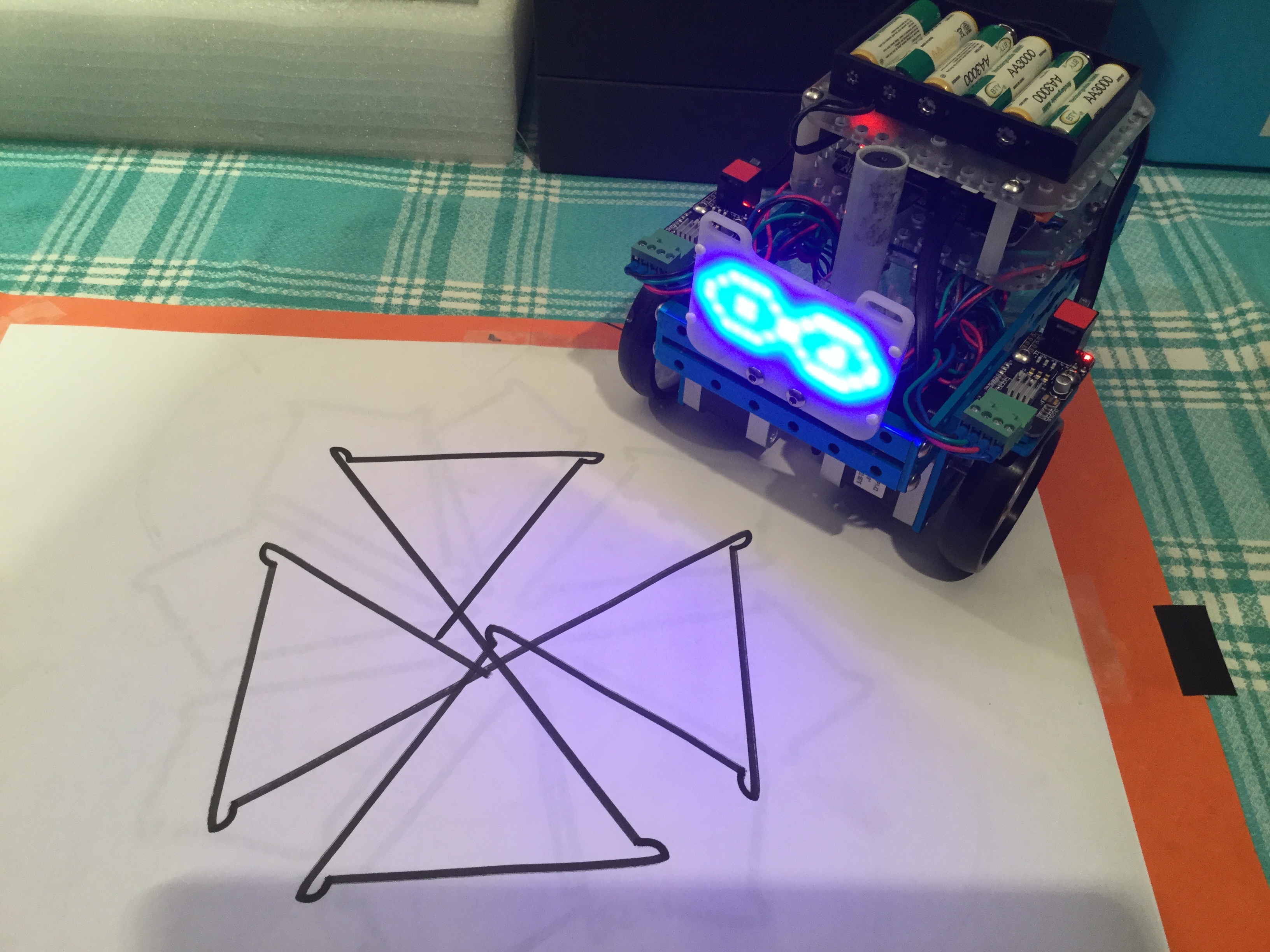

De nuevo gracias por los consejos. He echado un vistazo a lo que me sugieres y no sabía por donde agarrarlo. Al final he decidido tirar por la idea de hacer un programa en Arduino con la filosofía de LOGO. Intentaba dibujar una cruz de Malta y algo parecido ha salido. A pesar de los cálculos para los motores PAP se pierden muchos decimales en los bucles y queda algo aproximado.

De nuevo gracias por los consejos. He echado un vistazo a lo que me sugieres y no sabía por donde agarrarlo. Al final he decidido tirar por la idea de hacer un programa en Arduino con la filosofía de LOGO. Intentaba dibujar una cruz de Malta y algo parecido ha salido. A pesar de los cálculos para los motores PAP se pierden muchos decimales en los bucles y queda algo aproximado. ![577ed408108e9.jpg](serve/attachment&path=577ed408108e9.jpg) [https://youtu.be/KABQFkrpmV8](http://Video dibujando "Cruz de Malta") ```` /******************************************** * Programa para controlar el mCar del mBotDraw mediante software externo * Dibuja la cruz de Malta * *incluye animacion de led-matrix * JHG julio 2016 ****************************************/ #include <MeOrion.h> #include <Arduino.h> #include <SoftwareSerial.h> #include <Wire.h> MeStepper stepper1(PORT_1); MeStepper stepper2(PORT_2); MePort port_1(PORT_7); // para el servo Servo pluma; // crea el objeto pluma para el control del servo MeLEDMatrix Matrix_1(PORT_6); // ---------movimiento lineal----------- // diametro rueda: 64,5 mm // pasos/vuelta: 200 x 16 = 3200 (driver en HHH) // avance/vuelta: 64,5 x 3,14 = 202,5 mm // pasos/cm: 3200/20,25 = 158 // ------------ giros -------------- // distancia entre ruedas: 140 mm // arco 90º: 2 x 3,14 X 140/ 4 = 219,8 mm // arco de 1º: 219,8/90 = 2,44mm // pasos por grado: 2,44 x 15,8 = 38,58 (39) // girando las 2 ruedas: 38,58/2 = 19,29 (19) int pinpluma = port_1.pin2(); // para el control del pin del servo por el puerto int dirPin1 = mePort[PORT_1].s1;// PORT1 SLOT1 int stpPin1 = mePort[PORT_1].s2;// PORT1 SLOT2 int dirPin2 = mePort[PORT_2].s1; // idem PORT_2 int stpPin2 = mePort[PORT_2].s2;// idem PORT_2 uint8_t ojos[16]={24,36,66,90,90,66,36,24,24,36,66,90,90,66,36,24}; uint8_t ojo[16]={24,36,66,90,90,66,36,24,24,24,36,60,60,36,24,24}; //================================= void setup(){ Serial.begin(9600); pinMode(dirPin1, OUTPUT); pinMode(stpPin1, OUTPUT); pinMode(dirPin2, OUTPUT); pinMode(stpPin2, OUTPUT); pluma.attach(pinpluma); // pin que controlara el servo pluma.write(150); // posicion inicial, pluma arriba Matrix_1.setBrightness(Brightness_8); Matrix_1.setColorIndex(1); delay(1000); //tiempo para arranque de motor } //================================= void loop(){ Matrix_1.drawBitmap(0, 0, sizeof(ojos), ojos); gira_iz(60); baja_pluma(); diabolo(); gira_de(90); diabolo(); sube_pluma(); retrocede(20); gira_de(20); parpadeo(); parpadeo(); while (1==1){} } //================================= void parpadeo(){ Matrix_1.drawBitmap(0, 0, sizeof(ojo), ojo); delay (300); Matrix_1.drawBitmap(0, 0, sizeof(ojos), ojos); delay (300); Matrix_1.drawBitmap(0, 0, sizeof(ojo), ojo); delay (300); Matrix_1.drawBitmap(0, 0, sizeof(ojos), ojos); } void diabolo(){ avanza(10); gira_iz(120); avanza(10); gira_iz(120); avanza(20); gira_de(120); avanza(10); gira_de(120); avanza(10); } void gira_de(int grados){ digitalWrite(dirPin1,1); digitalWrite(dirPin2,1); delay(50); for(int i=0;i<grados*20;i++){ digitalWrite(stpPin1, HIGH); digitalWrite(stpPin2, HIGH); delayMicroseconds(800); digitalWrite(stpPin1, LOW); digitalWrite(stpPin2, LOW); delayMicroseconds(800); } } void gira_iz(int grados){ digitalWrite(dirPin1,0); digitalWrite(dirPin2,0); delay(50); for(int i=0;i<grados*20;i++){ digitalWrite(stpPin1, HIGH); digitalWrite(stpPin2, HIGH); delayMicroseconds(800); digitalWrite(stpPin1, LOW); digitalWrite(stpPin2, LOW); delayMicroseconds(800); } } void avanza(int cm){ digitalWrite(dirPin1,1); digitalWrite(dirPin2,0); delay(50); for(int i=0;i<cm*158;i++){ digitalWrite(stpPin1, HIGH); digitalWrite(stpPin2, HIGH); delayMicroseconds(800); digitalWrite(stpPin1, LOW); digitalWrite(stpPin2, LOW); delayMicroseconds(800); } } void retrocede(int cm){ digitalWrite(dirPin1,0); digitalWrite(dirPin2,1); delay(50); for(int i=0;i<cm * 158;i++){ digitalWrite(stpPin1, HIGH); digitalWrite(stpPin2, HIGH); delayMicroseconds(800); digitalWrite(stpPin1, LOW); digitalWrite(stpPin2, LOW); delayMicroseconds(800); } } void sube_pluma(){ pluma.write(150); } void baja_pluma(){ pluma.write(90); } ````
