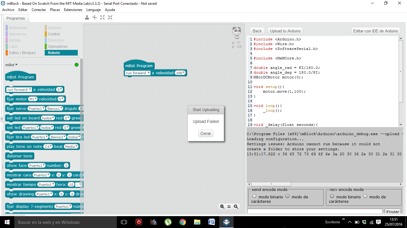

Buenas tardes
Para cualquier comando que pongo e intento pasar al robot me sale este error. ¿Por que puede ser? ¿Como lo puedo solucionar?
Buenas tardes Para cualquier comando que pongo e intento pasar al robot me sale este error. ¿Por que puede ser? ¿Como lo puedo solucionar? ![5795fe0330eca.png](serve/attachment&path=5795fe0330eca.png)
El error que sale es este.
C:\Program Files (x86)\mBlock\Arduino\arduino_debug.exe --upload --board arduino:avr:uno --port COM4 --verbose --preserve-temp-files C:\Users\Jose Durán\AppData\Roaming\com.makeblock.Scratch\Local Store\scratchTemp\project_6_1\project_6_1.ino
Loading configuration...
Settings issues: Arduino cannot run because it could not
create a folder to store your settings.
14:04:40.666 < 56 65 72 73 69 6f 6e 3a 20 30 36 2e 30 31 2e 31 30 36 0d 0a
El error que sale es este. C:\Program Files (x86)\mBlock\Arduino\arduino_debug.exe --upload --board arduino:avr:uno --port COM4 --verbose --preserve-temp-files C:\Users\Jose Durán\AppData\Roaming\com.makeblock.Scratch\Local Store\scratchTemp\project_6_1\project_6_1.ino Loading configuration... Settings issues: Arduino cannot run because it could not create a folder to store your settings. 14:04:40.666 < 56 65 72 73 69 6f 6e 3a 20 30 36 2e 30 31 2e 31 30 36 0d 0a
Tiene pinta de ser algún problema de permisos de tu equipo
¿ Has accedido al sistema con algún usuario con permisos reducidos o estás como administrador ?
Tiene pinta de ser algún problema de permisos de tu equipo ¿ Has accedido al sistema con algún usuario con permisos reducidos o estás como administrador ?
No se muy bien a que te refieres, intentaré preguntarle a alguien para que me ayude en función de lo que me habéis dicho.
¿Qué tendría que hacer con el problema de permisos?
No se muy bien a que te refieres, intentaré preguntarle a alguien para que me ayude en función de lo que me habéis dicho. ¿Qué tendría que hacer con el problema de permisos?
Buenas de nuevo, he entrado en el programa como administrador y ya si me deja. Gracias, la verdad es que no había caído antes.
Buenas de nuevo, he entrado en el programa como administrador y ya si me deja. Gracias, la verdad es que no había caído antes. Un saludo
