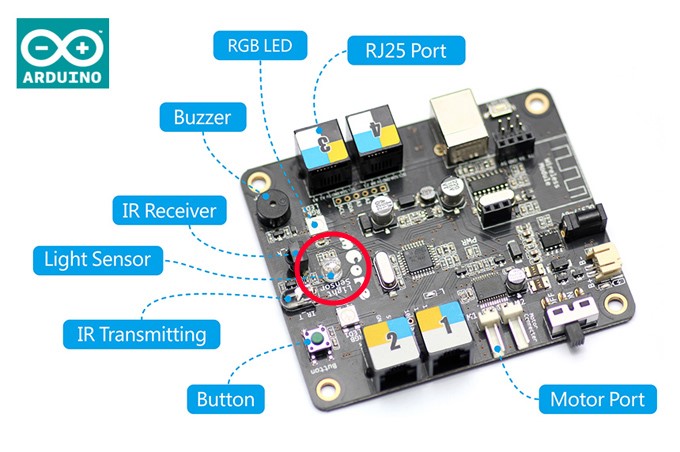

Estoy teniendo problemas con el sensor de luz que trae integrada la placa mCore de mBot. Cuando lo programo, no detecta si hay más o menos luz. Parece que responde cuando pongo un dedo sobre la parte trasera de la placa a la altura de alguno de los puertos externos (1,2,3,4).
Con esto me parece entender que si tuviera un sensor de luz externo funcionaría correctamente, pero me gustaría saber cuál puede ser el problema de que no me funcione el sensor de la placa.

El sensor de luz está justo entre los 2 leds de colores. Si lo tapas deberías ver como te cambian los valores de luz detectados.
En la siguiente imagen es el que está dentro del círculo rojo
