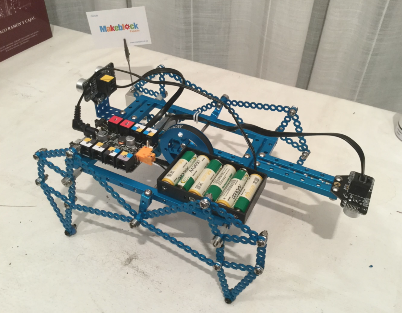

Montaje de Ultimate 2.0. Un robot de 6 patas dotado de un sensor ultrasónico, avanza hasta detectar algun obstáculo, entonces gira a un lado y otro alternativamente, luego retrocede un poco y vuelve a avanzar.
Se pueden encontrar instrucciones de montaje y modelo 3D en
Instrucciones montaje

Otro parecido con placa Orion:
Se puede ver su elegante deambular en:

Muy chulo, y con sensor de marcha atrás no? para no caer.
Web. www.nanobot365.com Canal de Youtube. https://www.youtube.com/channel/UC0khgptynQEJcSt5ud70Cgg Grupo en facebook. https://www.facebook.com/groups/469965959881353/
Lo has pillado bien, asi es. Si te interesa el codigo, lo podría encontrar, esta escrito en codigo para la IDE de Arduino.
