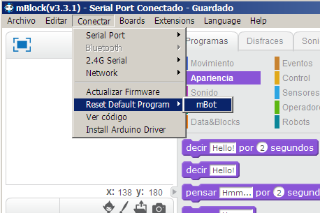

Si quieres usar las funciones del mando de control remoto tienes que seleccionar la opción " Reset Default Program"
La actualización de Firmware se usa cada vez que quieras conectar tu mBot con Scratch para programarlo
Si quieres usar las funciones del mando de control remoto tienes que seleccionar la opción **" Reset Default Program"** ![57a991dc78207.png](serve/attachment&path=57a991dc78207.png) La actualización de Firmware se usa cada vez que quieras conectar tu mBot con Scratch para programarlo
