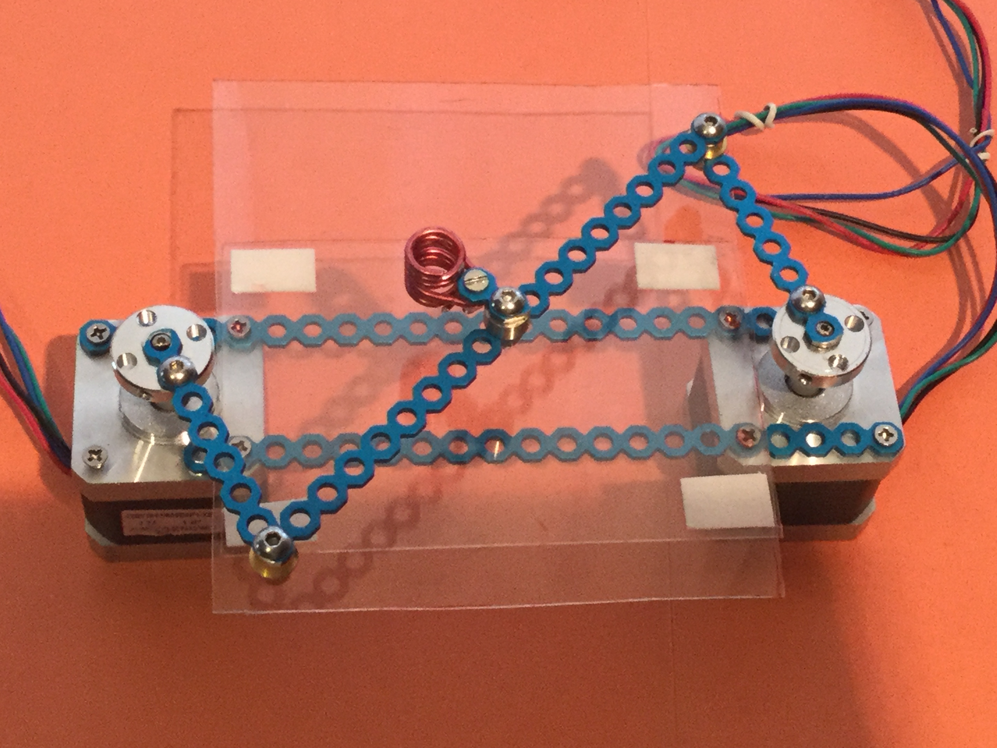

Montaje inspirado en una de las máquinas que se pueden ver en el video de Youtube "My not perpetual motion machines (compilation)"
Dispone de 2 motores PAP y no más de media docena de piezas, es por tanto muy sencillo y también lo son las curvas que dibuja, lemniscata y circunferencia.
El código también es muy sencillo:

Montaje inspirado en una de las máquinas que se pueden ver en el video de Youtube "My not perpetual motion machines (compilation)" Dispone de 2 motores PAP y no más de media docena de piezas, es por tanto muy sencillo y también lo son las curvas que dibuja, lemniscata y circunferencia. ![58556ea8e20af.jpg](serve/attachment&path=58556ea8e20af.jpg) ![5855712397729.jpg](serve/attachment&path=5855712397729.jpg) [Video en acción](https://vimeo.com/220070830 "Vimeo") -- El código también es muy sencillo: ```` #include "MeMegaPi.h" #include <Arduino.h> #include <SoftwareSerial.h> #include <Wire.h> MeStepperOnBoard PAP[2] = {MeStepperOnBoard(PORT_1), MeStepperOnBoard(PORT_2)}; //----------------para los PAP int vel= 2000; int pasos = 16; int recorrido =50000; //================================== void setup() { Serial.begin(115200); for(int i=0;i<3;i++){ PAP[i].setSpeed(vel); PAP[i].setMaxSpeed(vel); PAP[i].setAcceleration(vel); PAP[i].setMicroStep(pasos); PAP[i].enableOutputs(); PAP[i].setCurrentPosition(0); } delay (2000); } //================================== void loop() { PAP[0].moveTo(-recorrido); PAP[1].moveTo(recorrido); while (PAP[1].currentPosition() != recorrido) { PAP[0].run(); PAP[1].run(); } PAP[0].setCurrentPosition(0); PAP[1].setCurrentPosition(0); } ````
