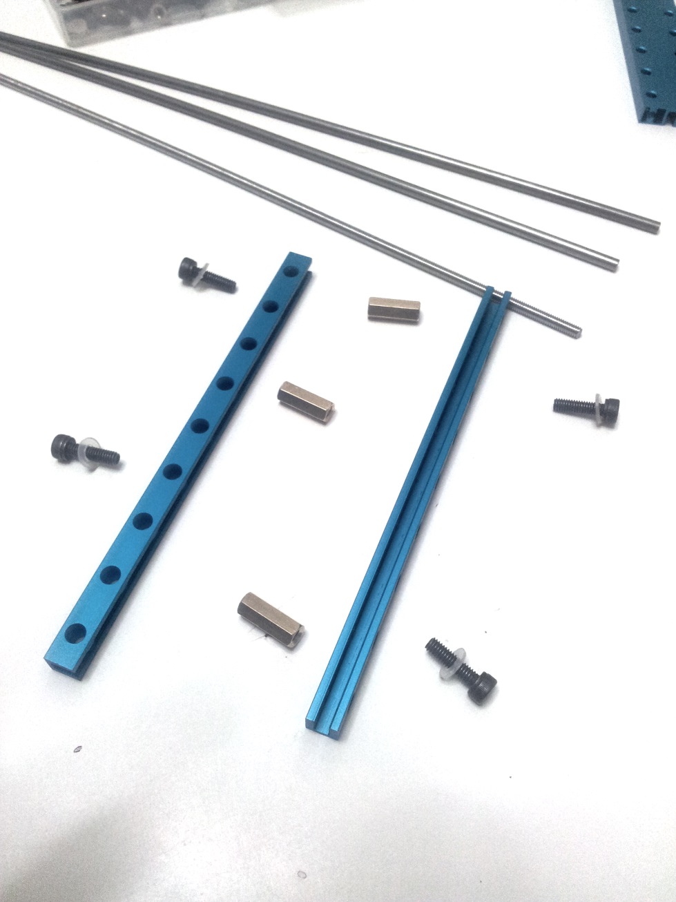

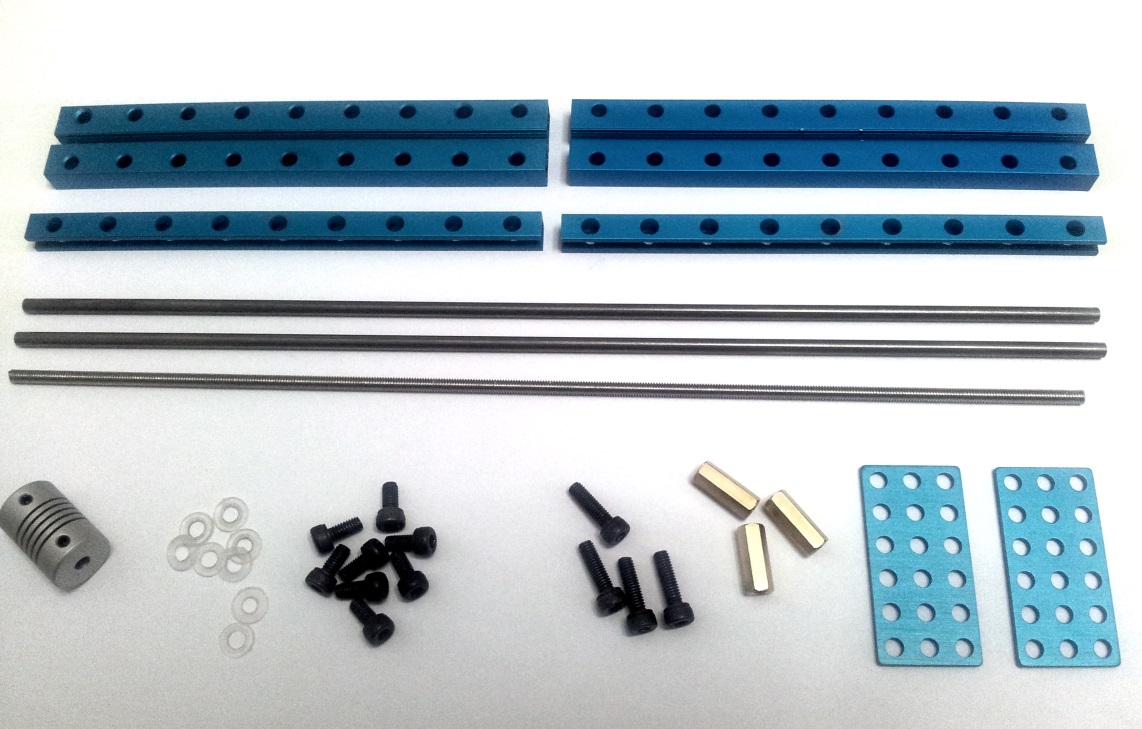

Componentes usados
  • 2x vigas 0824
  • 2x vigas 0808
  • 2x ejes de 4mm
  • 1x eje roscado de 4mm
  • 1x junta flexible
  • 3x separadores de 16mm
  • 2x placas de 3x6
  • Tornillos y arandelas
El motor puede ser de tipo DC o de tipo Paso a Paso

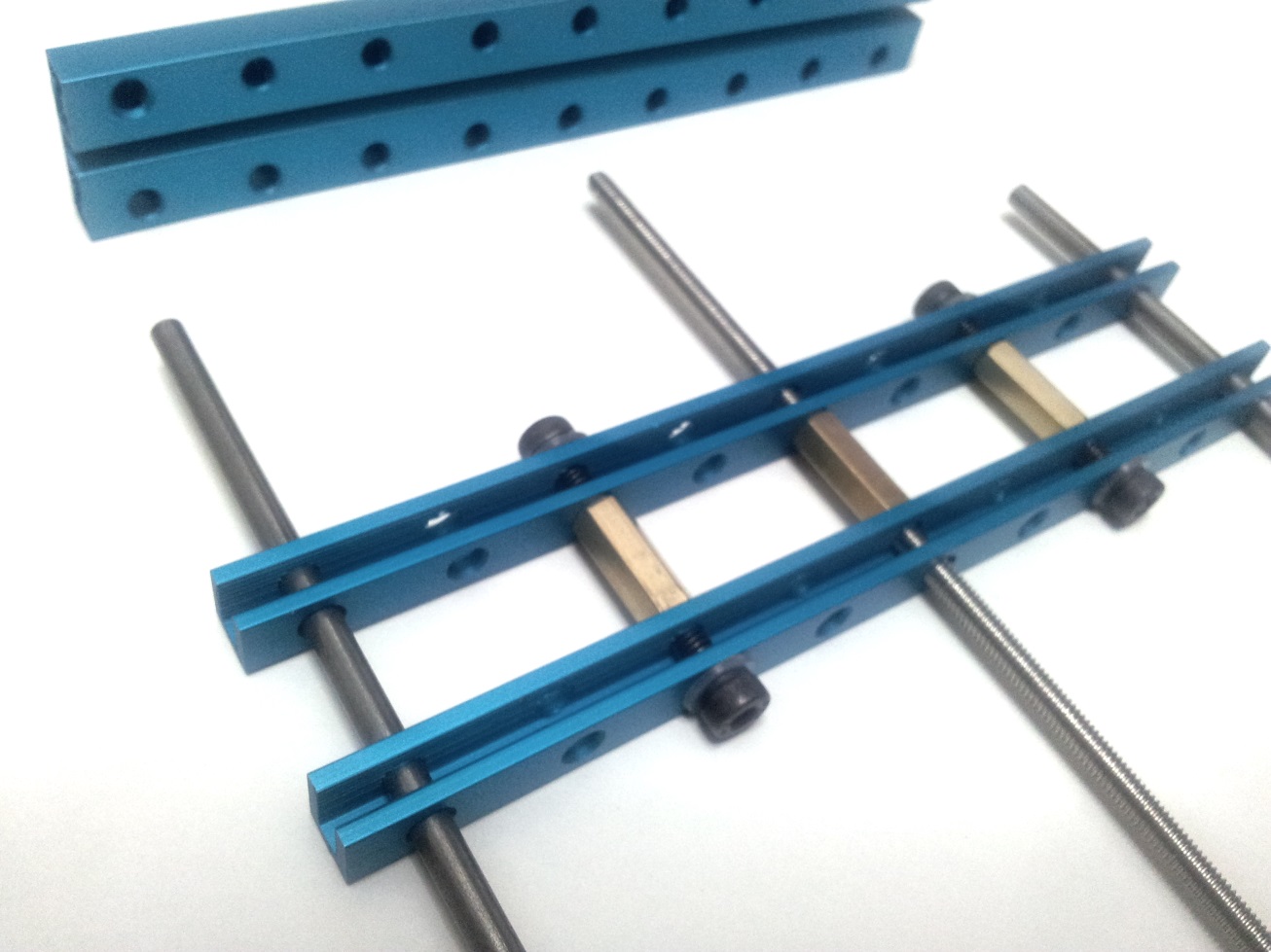

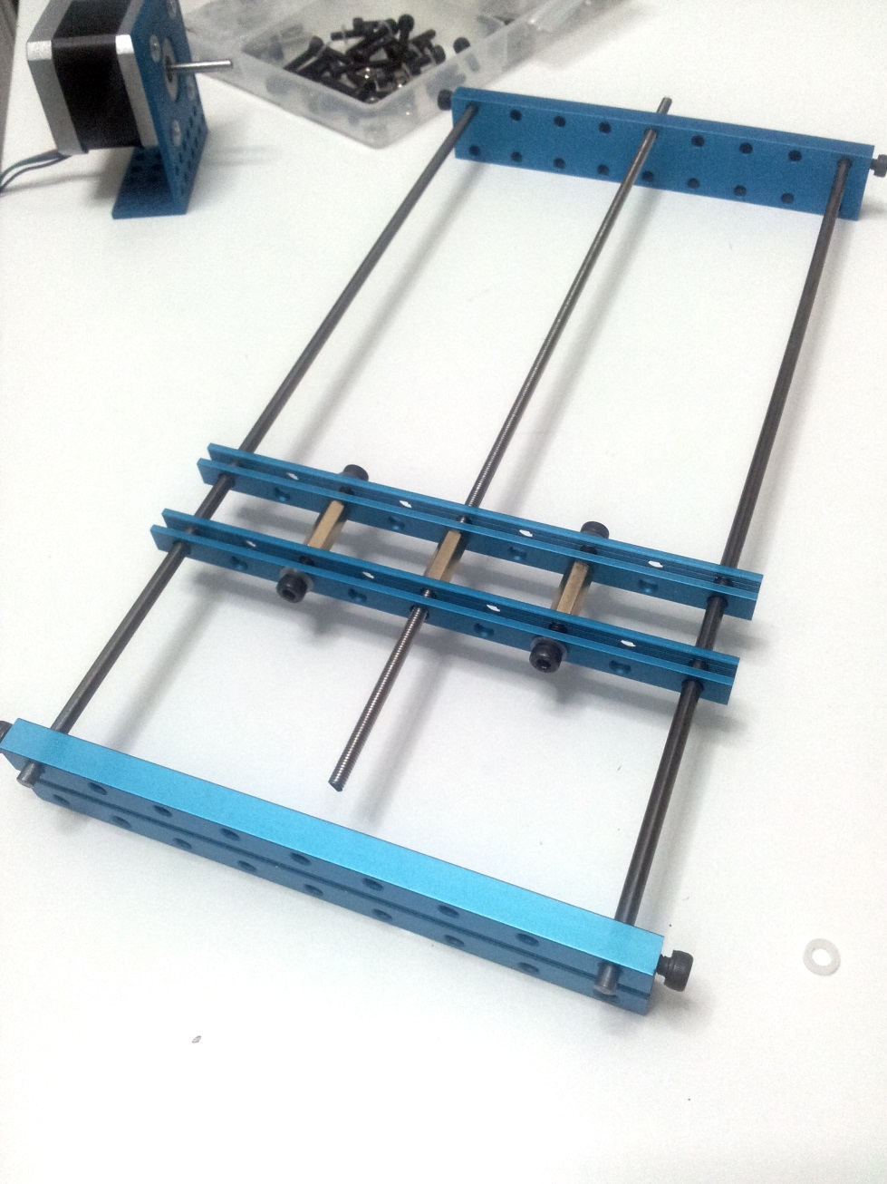

Mecanismo central

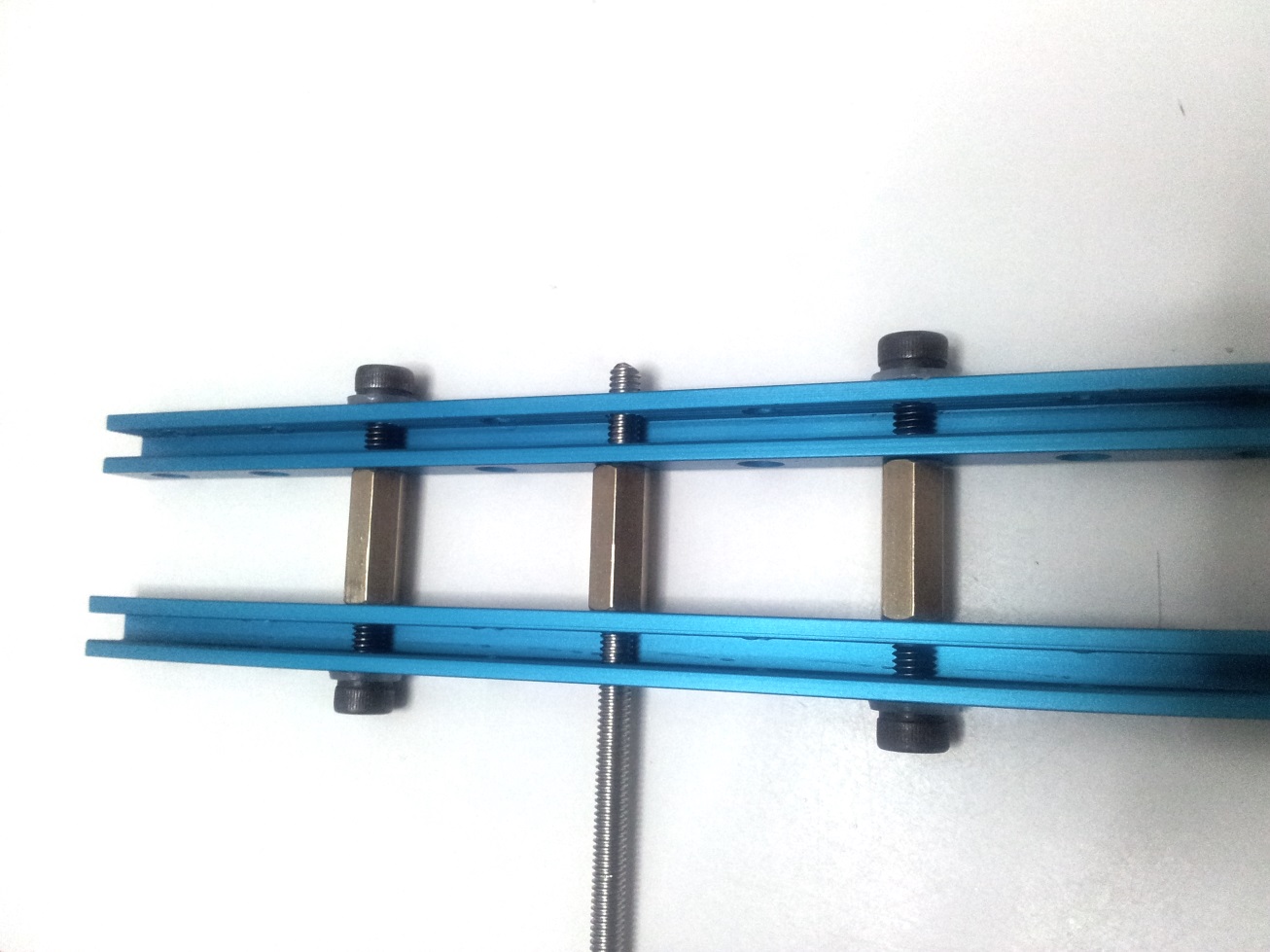

El mecanismo central lo hacemos con las 2 vigas 0808 unidas con separadores de 16mm.
Nota: El separador central no lleva tornillos ya que su cometido será que el eje roscado pase por éste.
Y pasamos los ejes largos por los extremos que harán de guías de deslizamiento.

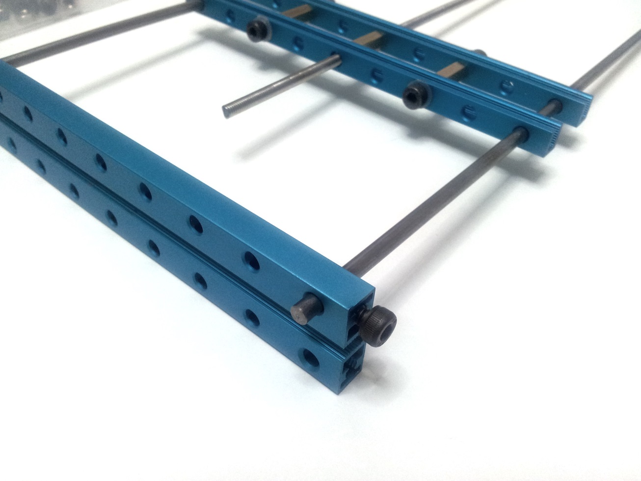

Cerrando la estructura
Acoplamos el mecanismo central a las 2 vigas 0824 y las guías laterales quedan aprisionadas por tornillos.

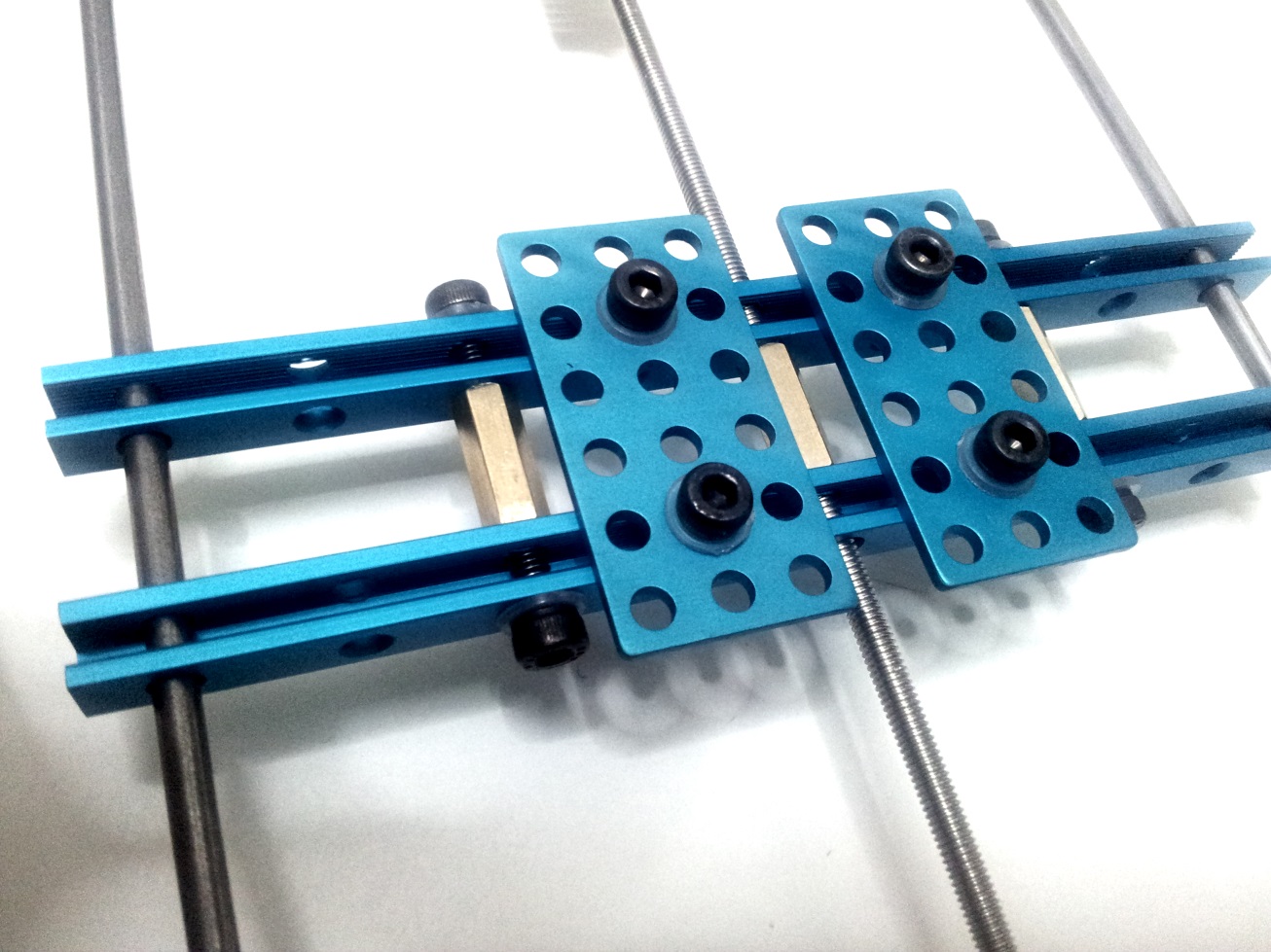

Placas opcionales
Podemos añadir un par de placas de forma opcional para acoplar alguna estructura extra y necesitamos de algún área de enganche

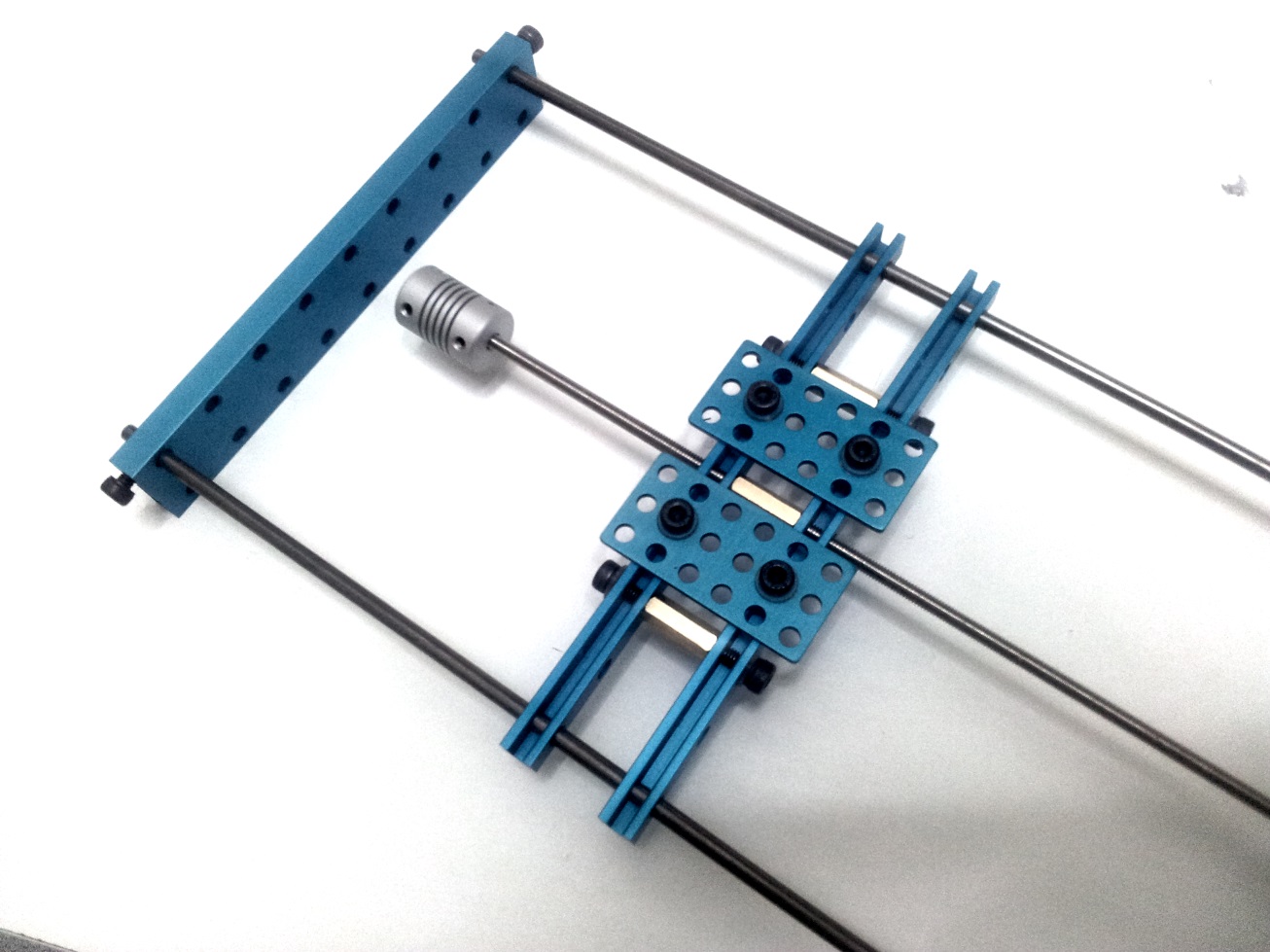

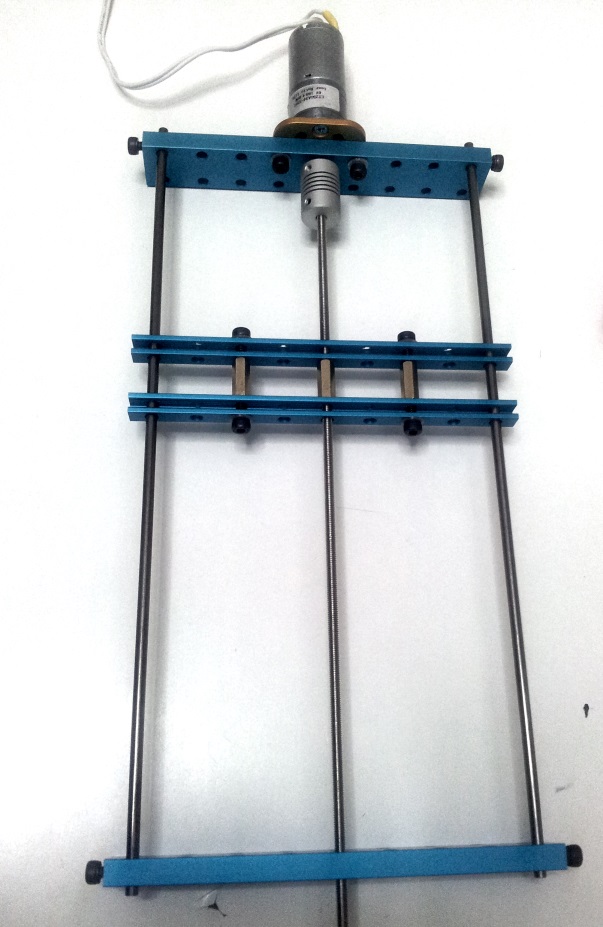

Paso final - Acoplar un motor
Podemos acoplar un motor DC o si necesitamos mayor control de la precisión de desplazamiento, acoplaremos un motor paso a paso.
En cualquier caso lo haremos utilizando una junta flexible que nos absorberá posibles micro desviaciones del eje, ya sea porque no esté 100% alineado con el motor o porque éste no sea totalmente recto.
Resultado Final:
