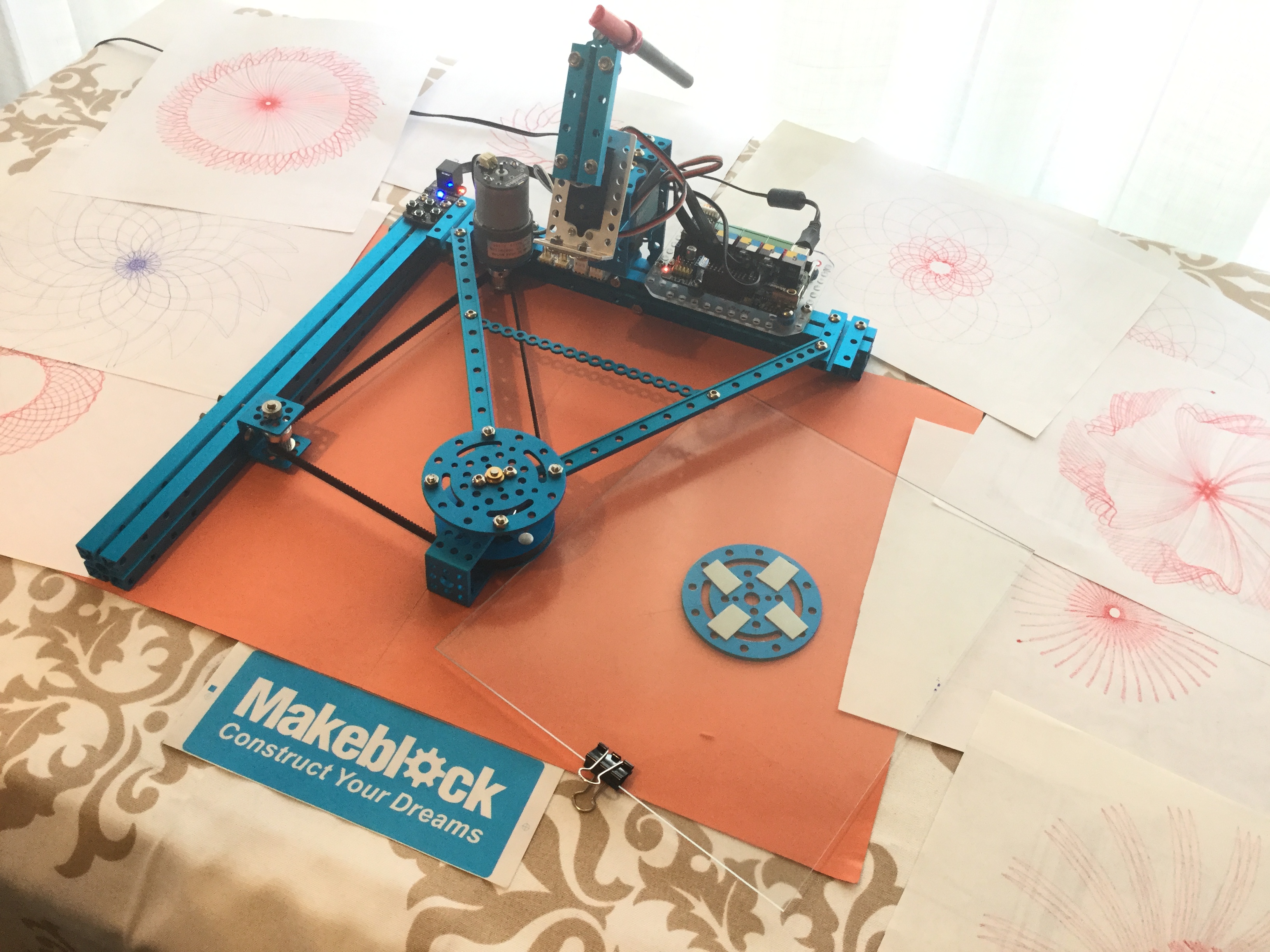

Brazo que dibuja cicloides
Viendo una de esas auténticas perlas para curiosos que se encuentran en la red ( https://github.com/jbum/CDMS) se me ocurrió construir con materiales Makeblock algo similar, ha salido bastante rudimentario pero dibuja bonitos cicloides.
Pero si se quiere ver e imprimir infinidad de cicloides de todo tipo lo más cómodo es entretenerse con el simulador CDMS que aparece en la misma página.
Las posibilidades son muchísimas variando los parámetros del programa y los bucles. Inserto el código de alguna de ellas.
