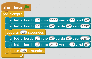

3- Prueba de luces
Luces de coche de policía

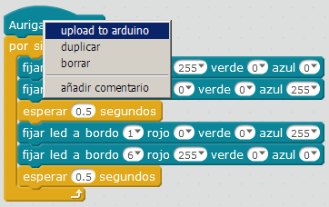

Si lo quieres dejar grabado de forma permanente en la placa, sólo tienes que cambiar el bloque "al presionar (bandera verde)" por "Auriga Program"
Ahora cada vez que enciendas tu mBot Ranger se ejecutará el programa de las luces

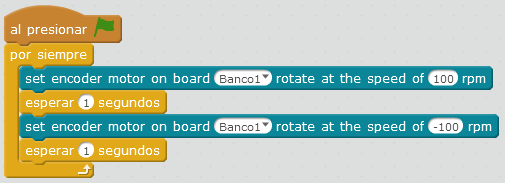

4- Prueba de Motores
  • Imprescindible tener la batería o pilas conectadas el la luz de PWR encendida ( ver punto 1) para usar los motores
Programa sencillo que alterna el giro de 1 motor ( puedes repetirlo para el otro motor )
