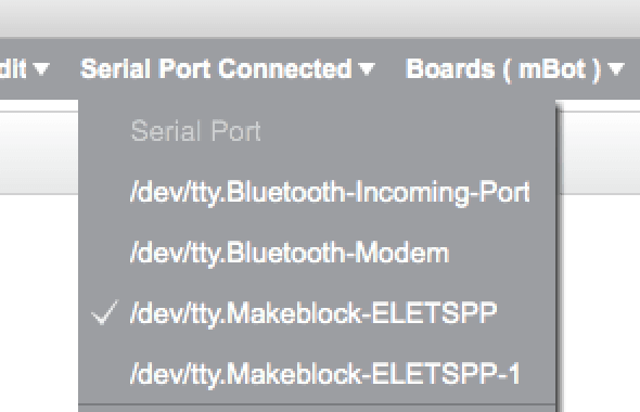

He comprado el mbot ranger y he instalado el programa mblock, pero el bluetooth me sale en gris como desconectado. Lo intentó hacer con un Mac. Sabéis porque? Se ha de comprar alguna placa para que funcione el Bluetooth? Con la app funciona correctamente el robot por lo que entiendo que no es ningún fallo. También lo puedo conectar con el cable, pero si lo intento hacer con Bluetooth sale en gris y no lo puedo enlazar. Me podéis ayudar?

Desde algunas vesrsiones de MAC, el software mBlock no ve al bluetooth como un dispositivo bluetooth por eso sale el menú desactivado.
Solución
  • Vete a preferencias del sistema
  • Localiza la conexión bluetooth y con el mBot encendido emparéjalo desde aqui
  • Una vez emparejado se creará un puerto serie virtual y podrás conectar al mBot desde el menú "serial port"
Desde algunas vesrsiones de MAC, el software mBlock no ve al bluetooth como un dispositivo bluetooth por eso sale el menú desactivado. ### Solución - Vete a preferencias del sistema - Localiza la conexión bluetooth y con el mBot encendido emparéjalo desde aqui - Una vez emparejado se creará un **puerto serie virtual** y podrás conectar al mBot desde el menú "serial port" ![587340af7d262.png](serve/attachment&path=587340af7d262.png)
