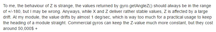

En el foro de makeblock hay un tutorial en el que se comenta que el valor Z está afectado por una deriva de 1 grado/segundo. Yo he comprobado una deriva similar en mi módulo.
Hola! En el foro de makeblock hay un tutorial en el que se comenta que el valor Z está afectado por una deriva de 1 grado/segundo. Yo he comprobado una deriva similar en mi módulo. ![589f208a046c4.jpg](serve/attachment&path=589f208a046c4.jpg)
