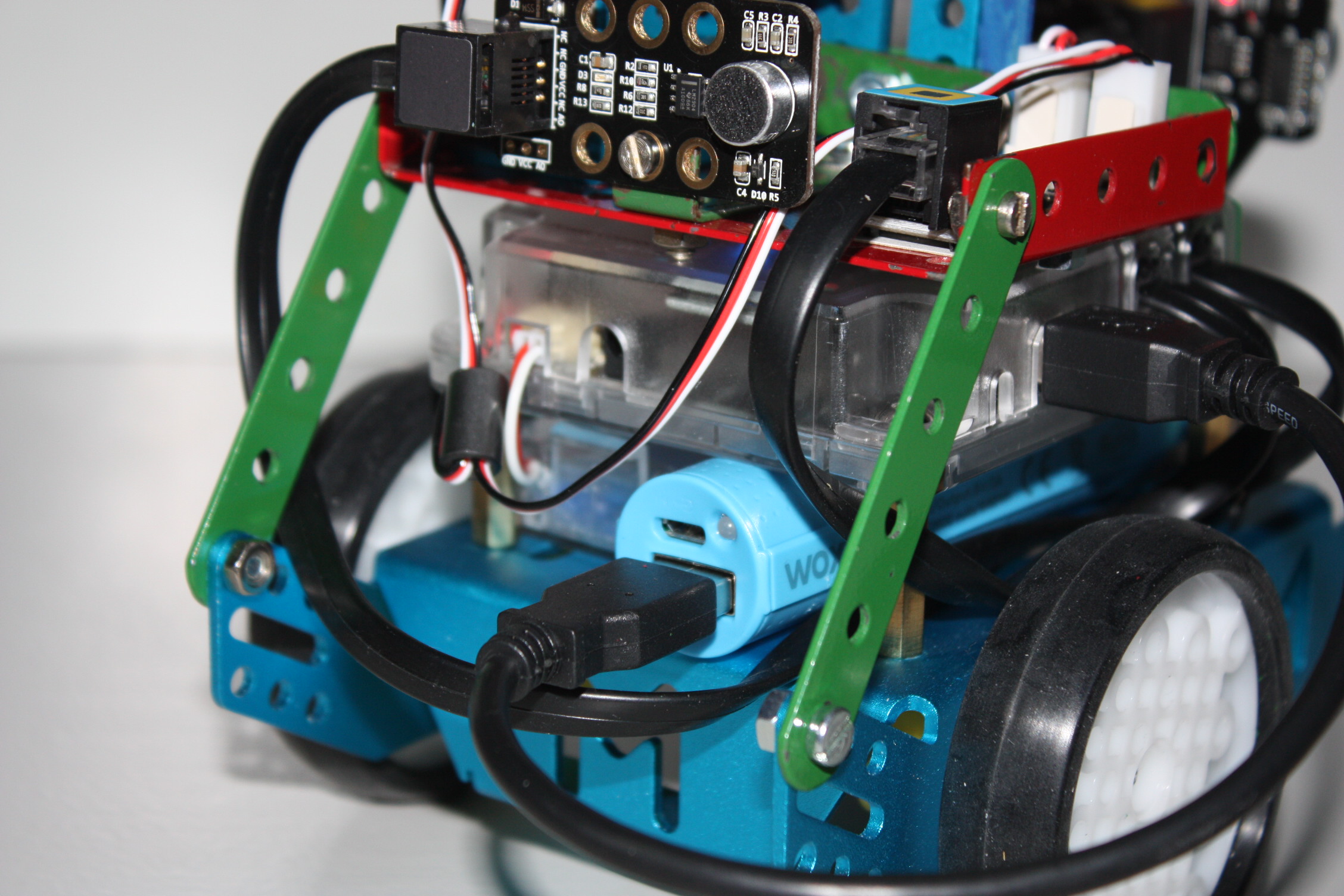

Os adjunto unas imágenes de cómo quedó la Power Bank (PB) instalada. En primer lugar he sacado de su lugar la bateria del eBot y la he desplazado lateralmente para dejar espacio para la PB. La bateria queda un poco suelta, pero podria fijarse con velcro. También he enado en alojarla en la parte inferior de la plataforma, entre los motores de las ruesdas, pero el cable no alcanza y de momento lo he dejado así.
La PB se aguante simplemente por ligesra presión. He colocado unas arandelas en los soportes del bloque de la placa para darle un pelín más de altura y que la PB entrera sin excesiva presión.

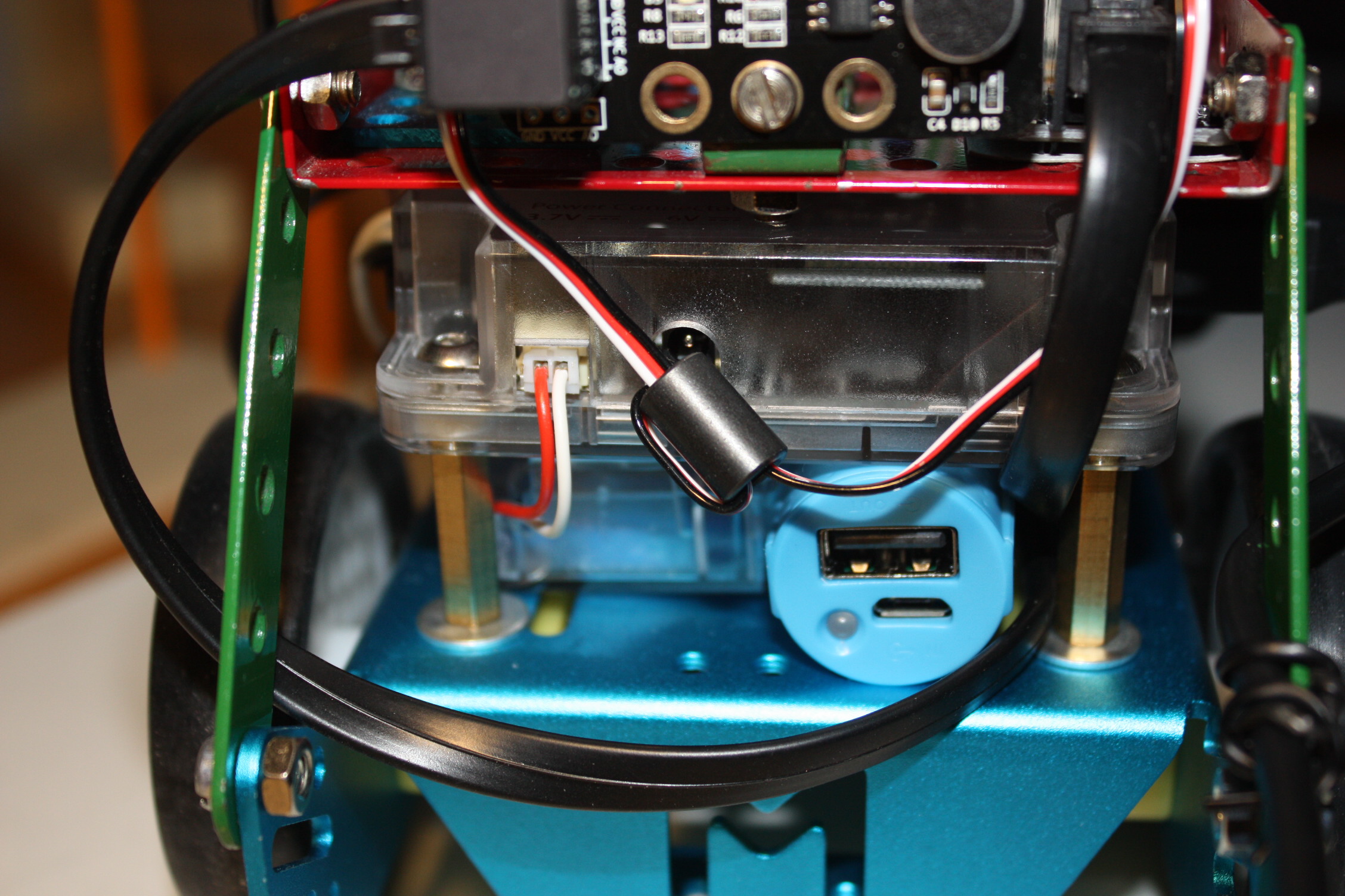

Aquí veis la parte posterior con la bateria y la PB

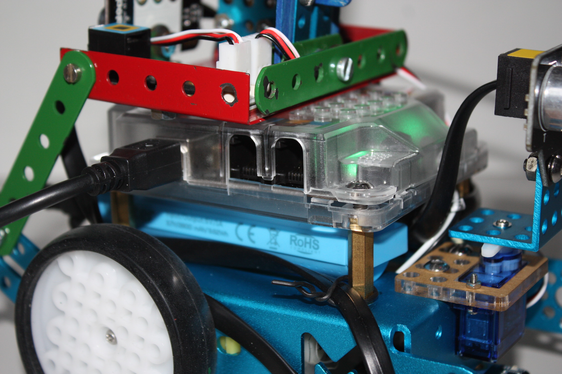

Esta es la visión lateral

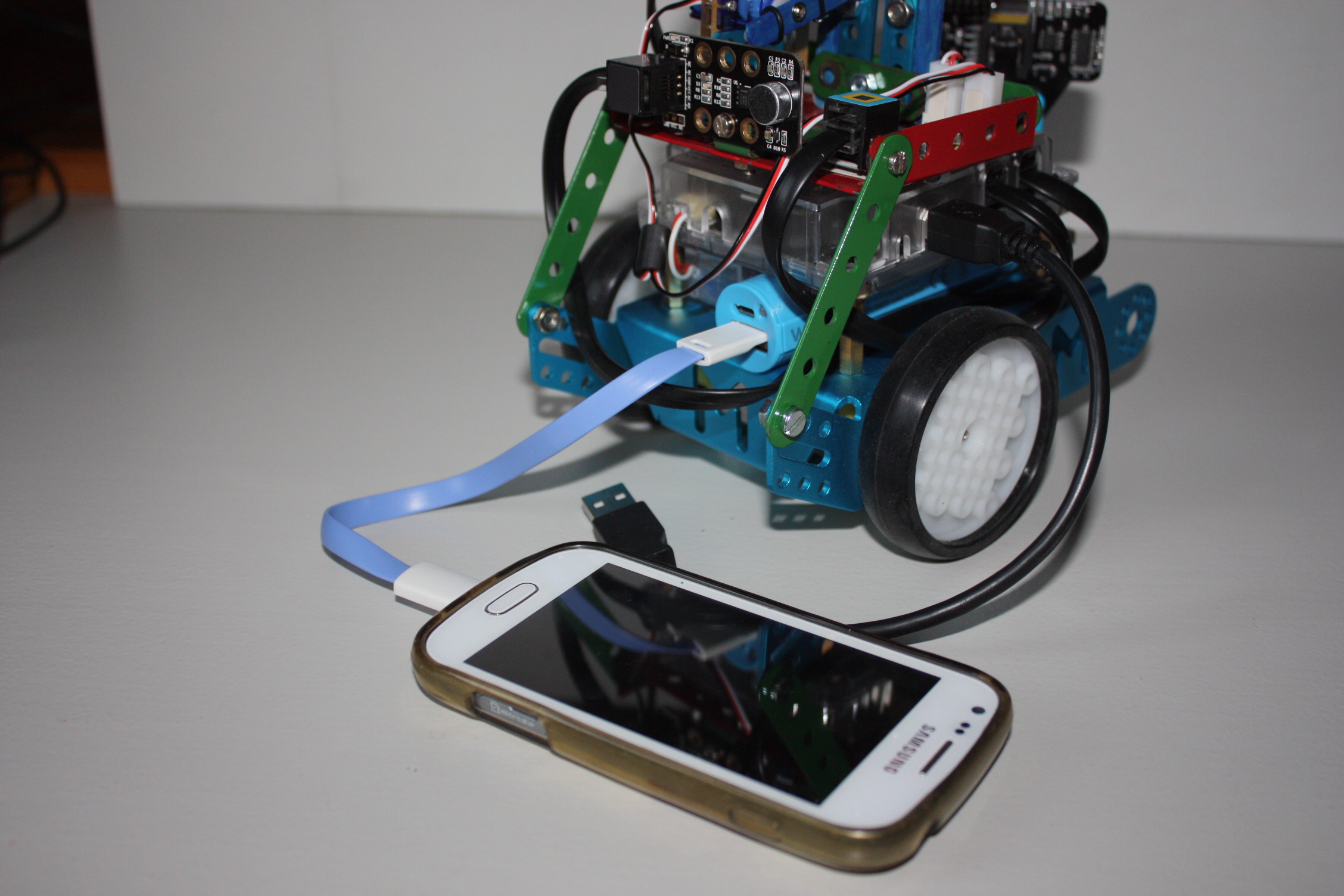

Aquí la PB conectada
Y finalmente cuando me quedo sin bateria en el móvil, mi mBot se ocupa de recargarla, jaja.
