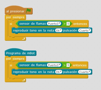

En el caso de mCore (mBot) que si que lleva un zumbador incorporado sería algo así:
Debes poner el puerto concreto en el que has conectado el sensor de llama y comprobar que valor te devuelve al detectar llama, yo te he puesto 5 como podría haber puesto 50, pero no tengo ese sensor concreto para comprobar su funcionamiento.
