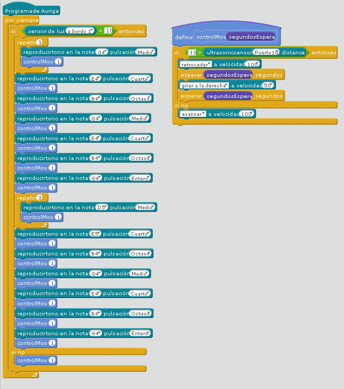

Tengo un programa que yo creo que esta bien codificado pero hace algo erroneo.
Mi objetivo con el programa es que el mbotRanger cuando esta a oscuras toque la cancion de StarWars que viene en el libro de mbot. Ademas indepentientemente de que este a oscuras o en luz que siga recto hasta evitar los obstaculos.
El problema que me ocurre es que cuando esta en modo de que hay luz el mbotRanger va recto y evita obstaculos bien. Pero cuando entra en modo oscuras hecha para atras y despues de eso se queda tocando la cancion y a la vez girando constantemente.
Y si enciendes la luz vuelve funcionar como se le espera. Adjunto foto con el codigo del programa. Por si alguien sabe decirme que esta mal en el codigo o a que se debe que haga lo que dije.
Hola, Tengo un programa que yo creo que esta bien codificado pero hace algo erroneo. Mi objetivo con el programa es que el mbotRanger cuando esta a oscuras toque la cancion de StarWars que viene en el libro de mbot. Ademas indepentientemente de que este a oscuras o en luz que siga recto hasta evitar los obstaculos. El problema que me ocurre es que cuando esta en modo de que hay luz el mbotRanger va recto y evita obstaculos bien. Pero cuando entra en modo oscuras hecha para atras y despues de eso se queda tocando la cancion y a la vez girando constantemente. Y si enciendes la luz vuelve funcionar como se le espera. Adjunto foto con el codigo del programa. Por si alguien sabe decirme que esta mal en el codigo o a que se debe que haga lo que dije. [programaStarWars.bmp](serve/attachment&path=58c5ac41a05d9.bmp)

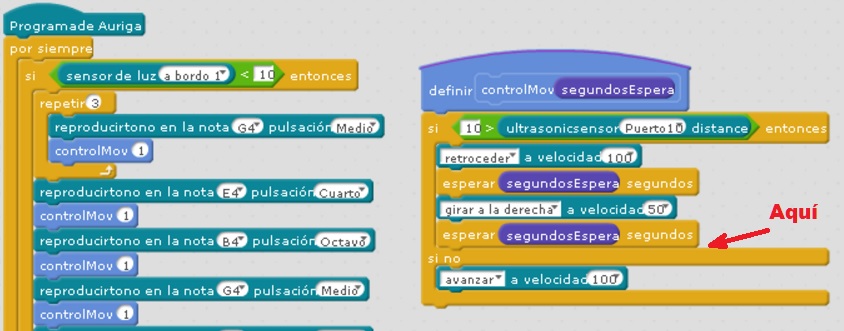

Hola.

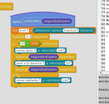

Hemos probado el código que propones en una Auriga, decirte que se comporta exactamente igual a como describes, cuando está "en modo nocturno" las ordenes de los motores parece que no responden, lo hemos solucionado dándole un poco de tiempo trás la orden de lectura del sensor de ultrasonidos, de la siguiente manera:
las notas suenan mas espaciadas, pero los motores responden bien.
Saludos.
Hola. Hemos probado el código que propones en una Auriga, decirte que se comporta exactamente igual a como describes, cuando está "en modo nocturno" las ordenes de los motores parece que no responden, lo hemos solucionado dándole un poco de tiempo trás la orden de lectura del sensor de ultrasonidos, de la siguiente manera: ![58cb2961bde0d.jpg](serve/attachment&path=58cb2961bde0d.jpg) las notas suenan mas espaciadas, pero los motores responden bien. Saludos.
