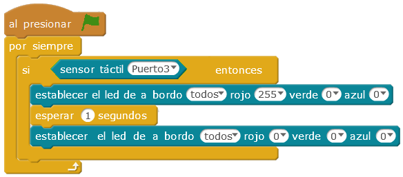

Hola Antonio,
El sensor táctil supongo que te va a devolver verdadero o falso, por lo que podías probar a poner directamente el sensor en el bloque "si" sin comparar con 0.
En cualquier caso habías pues sensor<0, y no puede dar valores negativos. También puedes probar a hacer sensor>0, pero creo que poner directamente el sensor como te he puesto en la imagen será mejor opción.
Hola Antonio, El sensor táctil supongo que te va a devolver verdadero o falso, por lo que podías probar a poner directamente el sensor en el bloque "si" sin comparar con 0. ![58c8d1dfbcecf.png](serve/attachment&path=58c8d1dfbcecf.png) En cualquier caso habías pues sensor<0, y no puede dar valores negativos. También puedes probar a hacer sensor>0, pero creo que poner directamente el sensor como te he puesto en la imagen será mejor opción. Saludos, Dani S.
