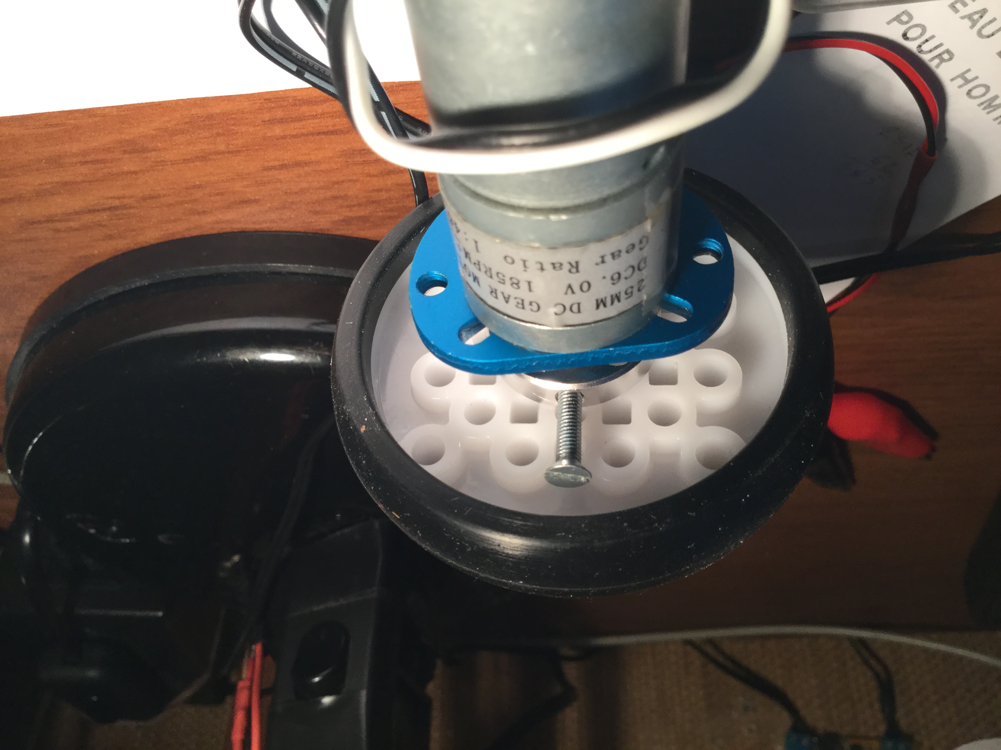

Una posible solución es meter dos tornillos seguidos de manera que el 2º mantenga un poco mas al 1º. Pero a mi lo que me va mejor es usar tornillos de 3 mm con cabeza y apretarlos con el destornillador, si usas 2 por eje todavía mejor.
Una posible solución es meter dos tornillos seguidos de manera que el 2º mantenga un poco mas al 1º. Pero a mi lo que me va mejor es usar tornillos de 3 mm con cabeza y apretarlos con el destornillador, si usas 2 por eje todavía mejor. ![58e40b438cf92.jpg](serve/attachment&path=58e40b438cf92.jpg)
