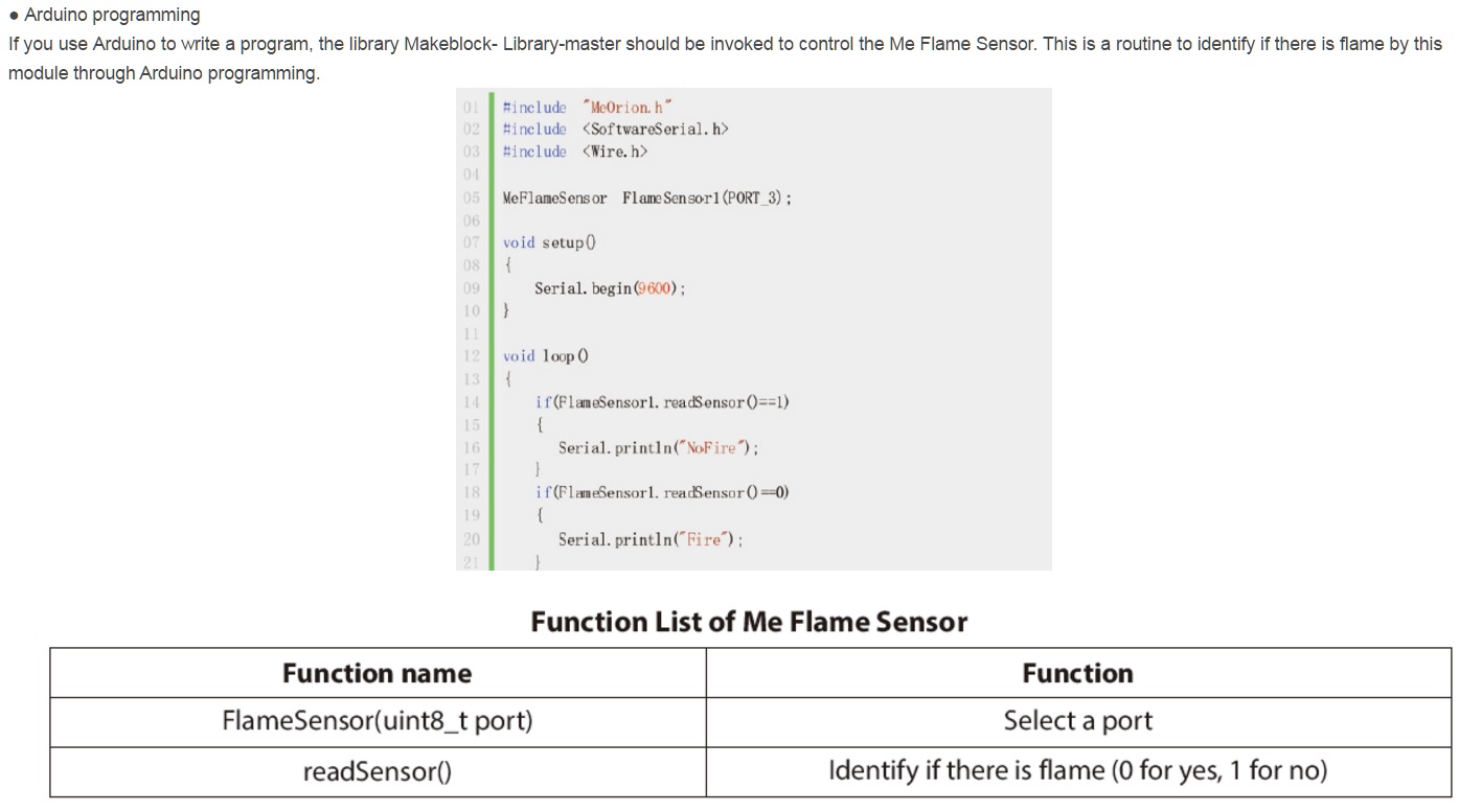

Según la documentación que Makeblock ofrece sobre la programación del sensor en Arduino parece que el sensor de llama es un detector todo/nada, devolverá un "0" o un "1".
Supongo que por un tema de seguridad si no hay llama devuelve un "1" y si detecta llama devuelve un "0".
Comprueba si te funciona de esa manera y nos cuentas, porque personalmente no dispongo de ese sensor para hacer la prueba.
Hola, Según la documentación que Makeblock ofrece sobre la programación del sensor en Arduino parece que el sensor de llama es un detector todo/nada, devolverá un "0" o un "1". Supongo que por un tema de seguridad si no hay llama devuelve un "1" y si detecta llama devuelve un "0". ![58e5c440a547c.jpg](serve/attachment&path=58e5c440a547c.jpg) Comprueba si te funciona de esa manera y nos cuentas, porque personalmente no dispongo de ese sensor para hacer la prueba. Saludos, Dani S.
