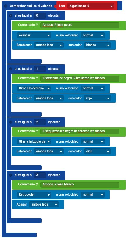

En el siguiente enlace puedes ver un ejemplo de un sigue-lineas programado desde Bitbloq, que aunque usa la placa del mBot podrías trasladarlo a la Orion si problema:
http://bitbloq.org/#/project/596de78a5c0635001867ed8f
En el siguiente enlace puedes ver un ejemplo de un sigue-lineas programado desde Bitbloq, que aunque usa la placa del mBot podrías trasladarlo a la Orion si problema: http://bitbloq.org/#/project/596de78a5c0635001867ed8f ![597767c0104b7.jpg](serve/attachment&path=597767c0104b7.jpg)
