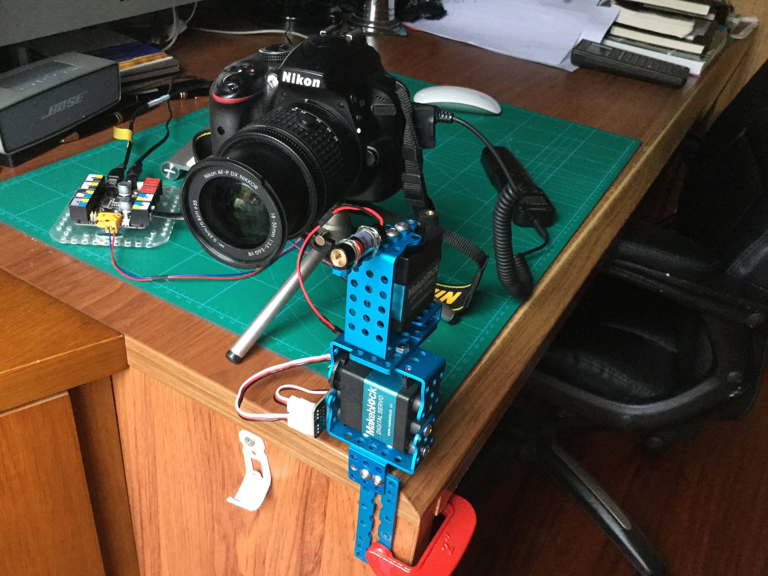

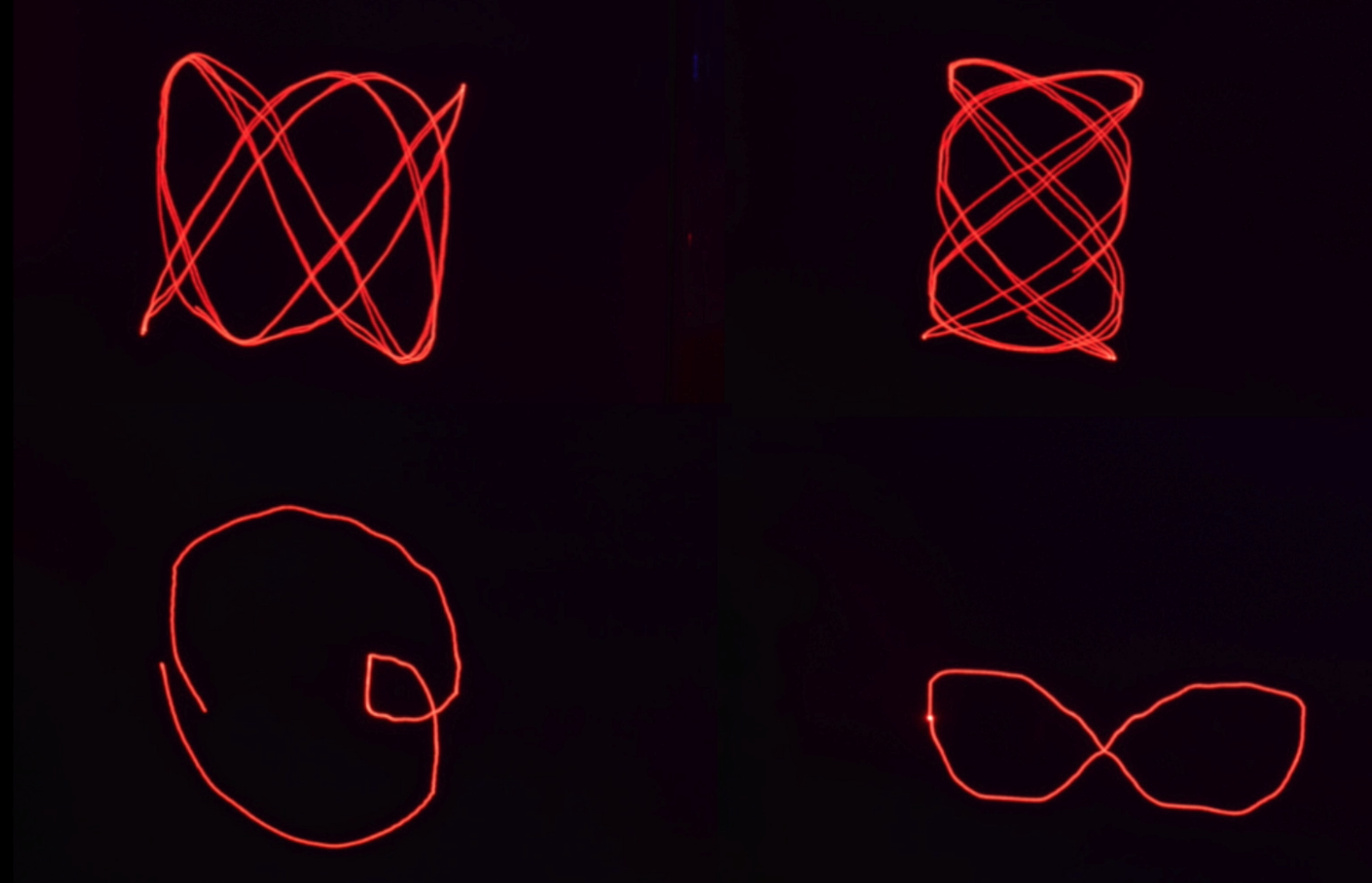

Con dos servos que controlan los ejes cartesianos X e Y se intenta dibujar una serie de gráficas cuyas ecuaciones se introducen en forma parámetrica. Por ejemplo, para la circunferencia sería:
ejeX.write(centroX+13cos(t/rads)); ejeY.write(centroY+13sin(t/rads));
Con otras ecuaciones y variando algunos parámetros se obtienen curvas muy curiosas, aunque eso si, bastante chapuceras ya que la precisión del puntero láser gobernado por los servos no es nada buena. Pero la satisfacción de obtener algo parecido a lo teóricamente esperado compensa el trabajo del montaje que por otra parte es muy sencillo. Las imágenes se obtienen en estancia oscura con el obturador de la máquina de fotos en “B”.
Con dos servos que controlan los ejes cartesianos X e Y se intenta dibujar una serie de gráficas cuyas ecuaciones se introducen en forma parámetrica. Por ejemplo, para la circunferencia sería: ejeX.write(centroX+13*cos(t/rads)); ejeY.write(centroY+13*sin(t/rads)); Con otras ecuaciones y variando algunos parámetros se obtienen curvas muy curiosas, aunque eso si, bastante chapuceras ya que la precisión del puntero láser gobernado por los servos no es nada buena. Pero la satisfacción de obtener algo parecido a lo teóricamente esperado compensa el trabajo del montaje que por otra parte es muy sencillo. Las imágenes se obtienen en estancia oscura con el obturador de la máquina de fotos en “B”. ![598c3310abeb8.jpg](serve/attachment&path=598c3310abeb8.jpg) ![598c350ccecae.png](serve/attachment&path=598c350ccecae.png) [Video en acción](https://youtu.be/gjp0F0RQvTo "Youtube") -- ![598c3382e6048.jpg](serve/attachment&path=598c3382e6048.jpg)
