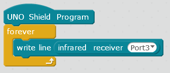

No consigo que el receptor de infrarrojos haga lecturas con el me uno shield acoplado a arduino.
He leido el tema https://makeblock.es/foro/topic/57/utilizacion-mblok-con-receptor-infrarrojos de este foro pero no lo consigo.
No consigo que el receptor de infrarrojos haga lecturas con el me uno shield acoplado a arduino. He leido el tema https://makeblock.es/foro/topic/57/utilizacion-mblok-con-receptor-infrarrojos de este foro pero no lo consigo. Gracias
Prueba a ejecutar el siguiente programa para ver qué números recibes al pulsar cada tecla del mando
Prueba a ejecutar el siguiente programa para ver qué números recibes al pulsar cada tecla del mando ![5aa16cd39afb5.png](serve/attachment&path=5aa16cd39afb5.png)
Muchas gracias por tu atención y trato. Creo que ya lo he conseguido siguiendo tus instrucciones.
Buen servicio, gracias de nuevo.
Muchas gracias por tu atención y trato. Creo que ya lo he conseguido siguiendo tus instrucciones. Buen servicio, gracias de nuevo.
