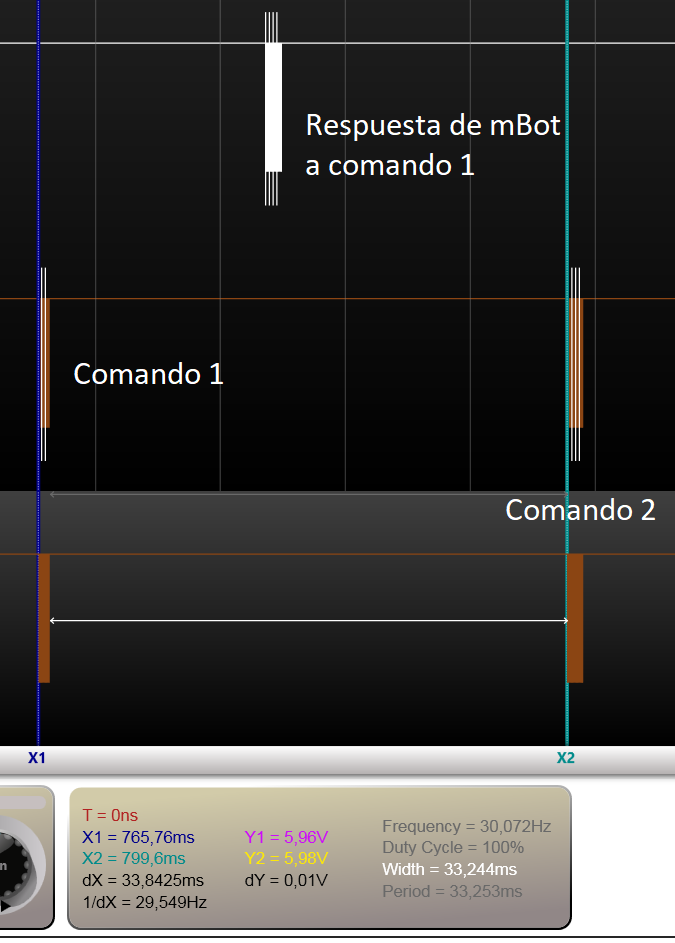

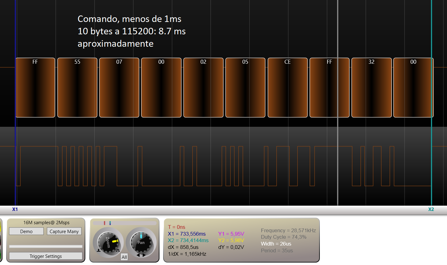

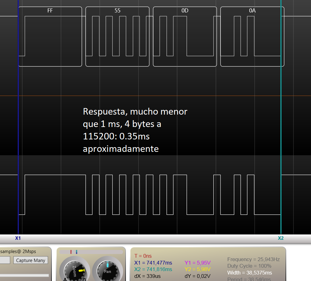

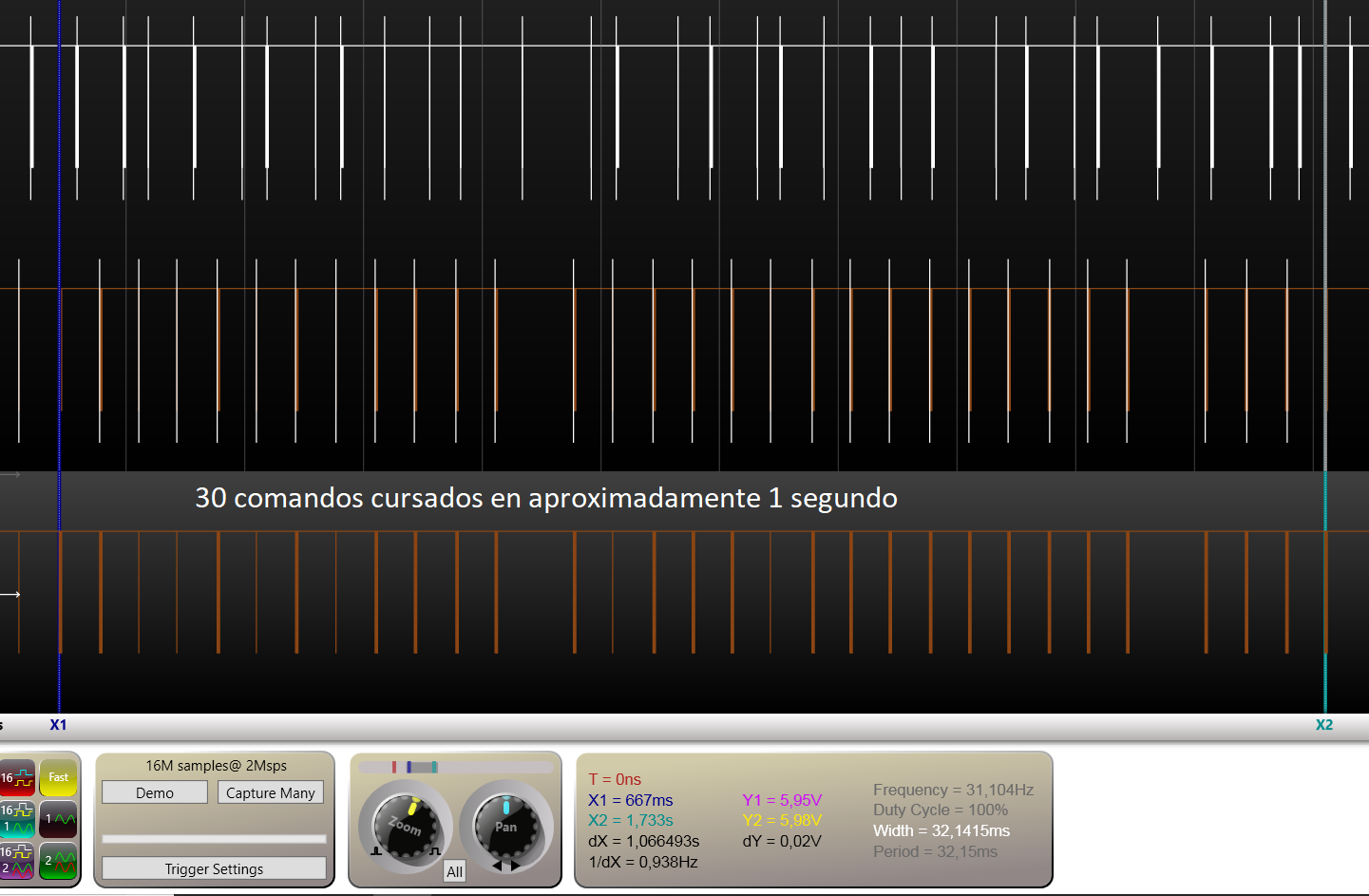

No creo que utilices un cable, pero si ese fuera el caso, los paquetes entre mBlock y el mBot están separados unos 32 ms (milisegundos) según mis medidas con un analizador lógico. Eso significa que si en el bucle principal envias un par de consultas al mBot y una actuación, el tiempo de bulce ronda los 100ms y por tanto tienes 10 bucles por segundo.

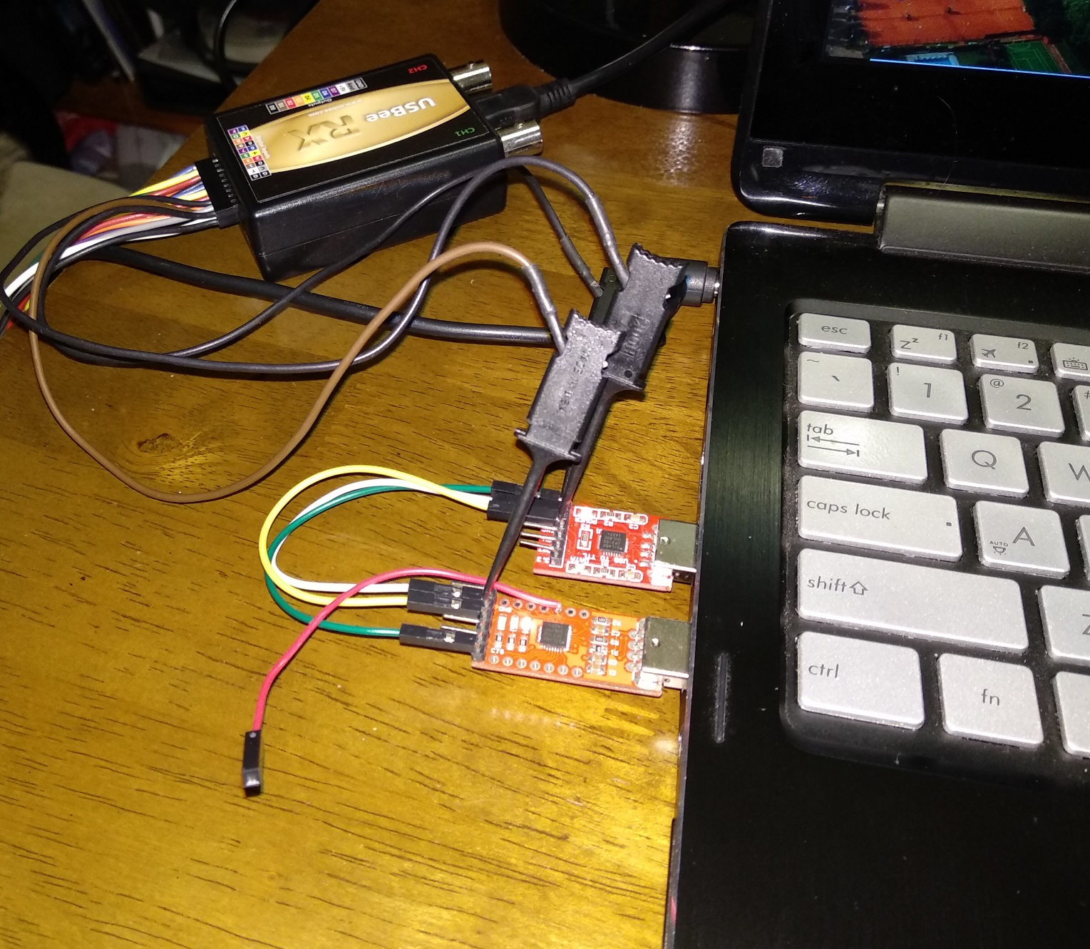

Estas pruebas fueron realizadas entre el software mBlock y un arduino uno programado con el firmware del mBot y entre el mBlock y el simulador v-rep enlazado mediante dos módulos ftdi físicos para poder intercalar el analizador lógico. Los resultados fueron practicamente iguales
