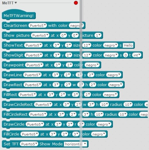

Dejo una captura de la extensión con todos los bloques disponibles:
Hola Federico, Con la extensión verás que tienes bloques para dibujar líneas, círculos y rectángulos y a parte puedes dibujar mediante puntos. Y todo ello de diferentes colores. Simplemente tienes que tener en cuenta las coordenadas para situar los gráficos. No se si podrás ver el [vídeo de un gráfico animado de un personaje de Pacman creado pixel a pixel con mBlock en un mBot](https://twitter.com/JuegosRobotica/status/997616285633732608) , aunque hacer esto es bastante complicado y además el refresco es lento. Dejo una captura de la extensión con todos los bloques disponibles: ![5b1a4662a0981.jpg](serve/attachment&path=5b1a4662a0981.jpg) Saludos, Dani S.
