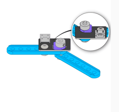

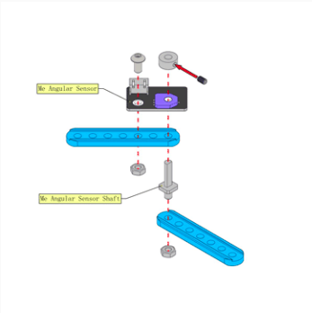

Muchas gracias; he probado con tu código (que es muy similar al que he utilizado, pero me ha ayudado renombrar el sensor de un modo más adecuado) y el programa funciona.
Pero cuando inclino el sensor como muestra la foto (a modo de generar un plano inclinado), sigue pasando lo mismo, es decir que éste oscila alrededor del valor 0.
He estado buscando en la página oficial de Makeblock y he encontrado un modo de conexión en que utiliza un adaptador Shaft t (el cual no está disponible a la venta, y en la página no indica que sea necesario para la utilización del sensor angular, tal como lo hace con el adaptador RJ25).
He probado de encastrar algún eje de modo similar al de la figura y hacer girar el sensor, y así funciona.
Lo que ocurre es que ninguno de los ejes que proporciona Makeblock tiene el tamaño indicado y obviamente tal como estoy realizando las pruebas, los valores que obtengo son bastante erráticos porque el eje la mayor parte de las veces no engancha correctamente.
Os agradecería que me indicaras cómo puedo conseguir este adaptador, o en su caso, si existe otra forma de conectarlo para que funcione.
Muchas gracias; he probado con tu código (que es muy similar al que he utilizado, pero me ha ayudado renombrar el sensor de un modo más adecuado) y el programa funciona. Pero cuando inclino el sensor como muestra la foto (a modo de generar un plano inclinado), sigue pasando lo mismo, es decir que éste oscila alrededor del valor 0. He estado buscando en la página oficial de Makeblock y he encontrado un modo de conexión en que utiliza un adaptador Shaft t (el cual no está disponible a la venta, y en la página no indica que sea necesario para la utilización del sensor angular, tal como lo hace con el adaptador RJ25). ![5719ff5c6d5ee.png](serve/attachment&path=5719ff5c6d5ee.png) ![5719ff5c6d7de.png](serve/attachment&path=5719ff5c6d7de.png) He probado de encastrar algún eje de modo similar al de la figura y hacer girar el sensor, y así funciona. Lo que ocurre es que ninguno de los ejes que proporciona Makeblock tiene el tamaño indicado y obviamente tal como estoy realizando las pruebas, los valores que obtengo son bastante erráticos porque el eje la mayor parte de las veces no engancha correctamente. Os agradecería que me indicaras cómo puedo conseguir este adaptador, o en su caso, si existe otra forma de conectarlo para que funcione.
Tienes toda la razón, de hecho nosotros no nos habíamos dado cuenta de ese detalle.
Vamos a preguntar a la central y en cuanto sepamos algo de ese nuevo eje te decimos algo
Tienes toda la razón, de hecho nosotros no nos habíamos dado cuenta de ese detalle. Vamos a preguntar a la central y en cuanto sepamos algo de ese nuevo eje te decimos algo

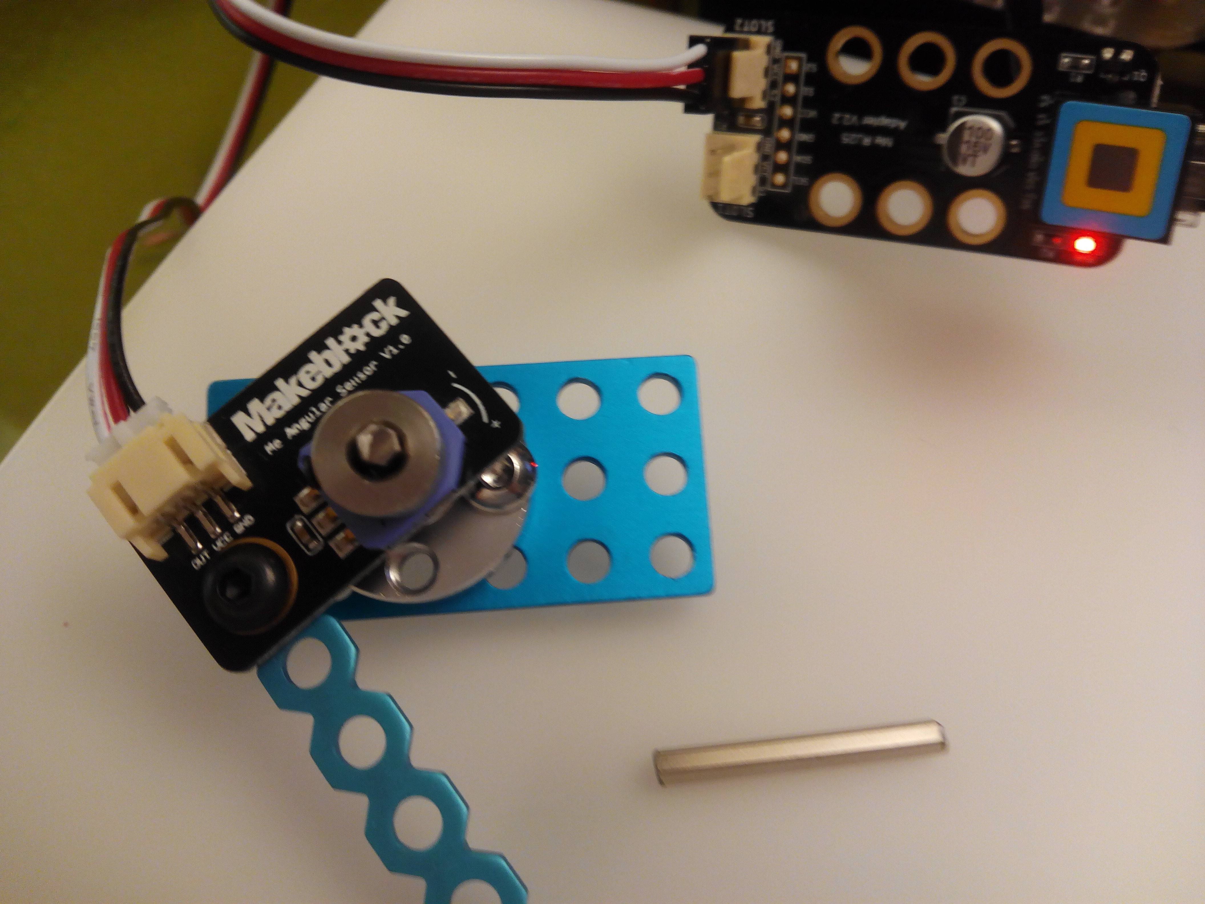

Hola:
He hecho un apaño, con una llave Allen de 3 mm que corté (en 3 trozos) a modo de eje.
Se puede sujetar con un collarín de eje, aunque queda algo grande, pero sujeta bien.
Os muestro una foto del montaje.
Funciona!!!, aunque si podéis conseguir el adaptador Shaft t, sería de agradecer.
Un saludo.![571e6bbb9cd3b.jpg]
Hola: He hecho un apaño, con una llave Allen de 3 mm que corté (en 3 trozos) a modo de eje. Se puede sujetar con un collarín de eje, aunque queda algo grande, pero sujeta bien. Os muestro una foto del montaje. ![571e6c0246317.jpg](serve/attachment&path=571e6c0246317.jpg) Funciona!!!, aunque si podéis conseguir el adaptador Shaft t, sería de agradecer. Un saludo.![571e6bbb9cd3b.jpg]
