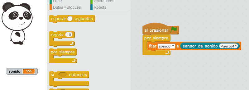

Primero comprobaremos que funciona el sensor de sonido y que la información que se recoge de él, se traslada a la pantalla.
Para ello primero creamos una variable que le llamaremos SONIDO. A continuación, en el apartado robots, elegiremos el sensor de sonido ¡Importante fijarse bien en que puerto está conectado! Lo meteremos dentro de un bucle (por siempre). Le añadimos (al presionar la bandera verde). Y cuando pulsemos la banderita verde, la información se nos mostrara en la ventana interactiva.

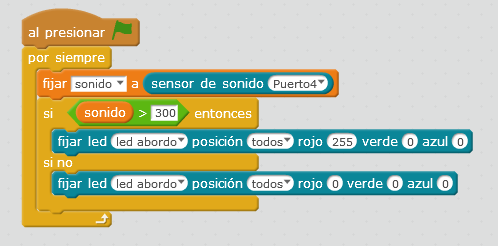

Ahora haremos lo mismo, pero metiéndole una condición IF. Le diremos que si el sonido que se crea, es mayor a 300, se encenderá los leds en rojo. Pero si el sonido no pasa de 300, no se encenderá ningún led.
