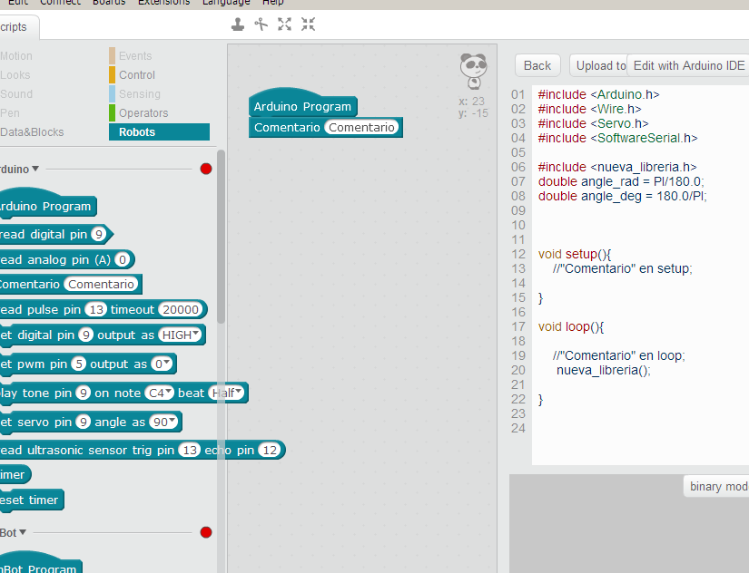

He creado un bloque de ejemplo para que veas como se haría. El bloque de ejemplo hace lo siguiente:
  • incluye una nueva librería en la cabecera del programa
  • añade un comentario con el texto que le pases en Scratch a la sección Setup y Loop
  • Hace una llamada a una función de la nueva librería
["w", "Comentario%n","","Comentario",
{"encode":"{s0}","setup":"","inc":"#include <nueva_libreria.h>","def":"","work":"//{0} en setup;\n","loop":"//{0} en loop;\n nueva_libreria();"}],

Resultado
