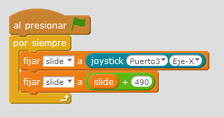

Tratarlo como si fuera un Joystick y leer el eje X.
Entonces nos dará valores de entre -490 a +533 , pero podemos ajustar el resultado para que nos de el rango adecuado [0 - 1023] con tan sólo sumar 490
Ejemplo en Scratch
Ejemplo en Arduino

    slide = joystick_3.read(1); //- Lectura Eje X
    slide = (slide) + (490);    //- Ajuste al rango [0 - 1023]
