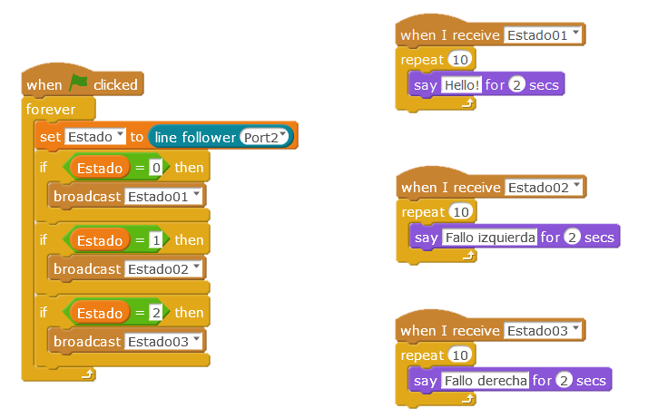

Según mi opinión este ejemplo de arriba rescatado de Internet. No es la mejor forma de programar. Para mi demasiadas condicionales anidadas dentro del bucle por siempre.
Este ejemplo de arriba es muy parecido al primero. Pero se ha dividido el programa en una rutina principal (por siempre) y de ahí vamos a otras tres subrrutinas, dependiendo del valor alcanzado por nuestro sensor sigue-lineas. Imaginar la diferencia de un programa con cincuenta subrrutinas. Y otro sin ellas, con todas las instrucciones dentro del bucle (por siempre). Un lío no?

https://youtu.be/TybXfQzLHqI ![57990f861e14f.jpg](serve/attachment&path=57990f861e14f.jpg) Según mi opinión este ejemplo de arriba rescatado de Internet. No es la mejor forma de programar. Para mi demasiadas condicionales anidadas dentro del bucle por siempre. ![5799107108d29.png](serve/attachment&path=5799107108d29.png) Este ejemplo de arriba es muy parecido al primero. Pero se ha dividido el programa en una rutina principal (por siempre) y de ahí vamos a otras tres subrrutinas, dependiendo del valor alcanzado por nuestro sensor sigue-lineas. Imaginar la diferencia de un programa con cincuenta subrrutinas. Y otro sin ellas, con todas las instrucciones dentro del bucle (por siempre). Un lío no? Para más información; http://nanobot365.blogspot.com.es/2016/07/mblock-subroutine-programing.html

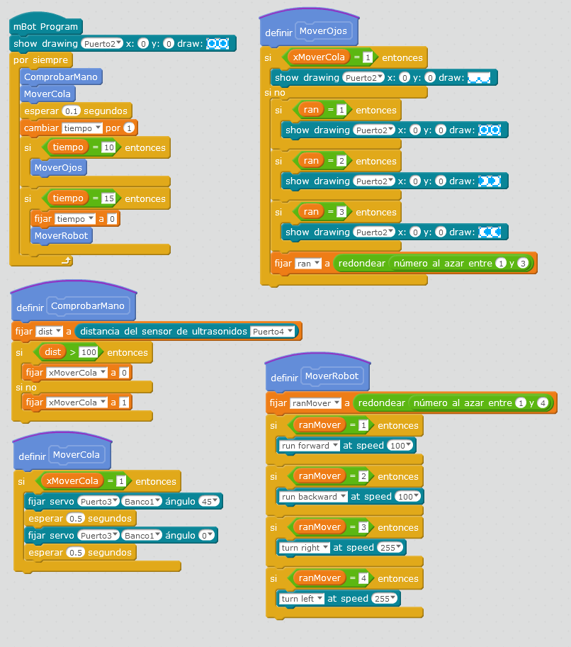

Muy bueno, de hecho hay que intentar siempre que no haya muchos bucles y condicionales anidados, porque el programa se va a entender mejor y si queremos modificarlo en el futuro nos resultará mucho más sencillo.
Otra forma de es creando bloques de scratch personalizados como el ejemplo que hicimos hace unos meses:
La explicación y post completo la podéis ver aqui:
http://www.makeblock.es/foro/topic/17/mbot-perrito-y-su-programacion-en-scratch/post-17#post-17
Muy bueno, de hecho hay que intentar siempre que no haya muchos bucles y condicionales anidados, porque el programa se va a entender mejor y si queremos modificarlo en el futuro nos resultará mucho más sencillo. Otra forma de es creando bloques de scratch personalizados como el ejemplo que hicimos hace unos meses: ![5799a5587da3c.png](serve/attachment&path=5799a5587da3c.png) La explicación y post completo la podéis ver aqui: http://www.makeblock.es/foro/topic/17/mbot-perrito-y-su-programacion-en-scratch/post-17#post-17
Interesante propuesta la de crear bloques. Así podremos estructurar aún mejor nuestros programas con mBlock.
