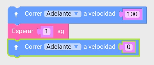

Medir una distancia concreta es complicado, pero no debes tener problemas en hacer que avance durante un tiempo.
Fijas una velocidad de avance, una espera del tiempo que necesites que esté avanzando, y paras el robot.
Medir una distancia concreta es complicado, pero no debes tener problemas en hacer que avance durante un tiempo. Fijas una velocidad de avance, una espera del tiempo que necesites que esté avanzando, y paras el robot. ![587f012f9d31e.jpg](serve/attachment&path=587f012f9d31e.jpg)
