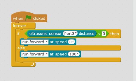

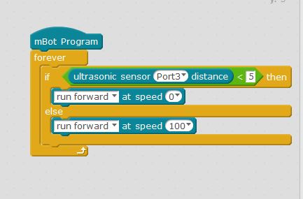

He hecho este sencillo programa en el los motores paran a una distancia inferior a 5cm.
Opción 1:
Encabezo el programa con mBot Program y lo descargo en la placa mediante "upload to Arduino". Desconecto el cable y empieza a funcionar, pero no se para a la distancia deseada, da tirones y el sensor emite un zumbido, creo que no debería.
Opción 2:
Encabezo el mismo programa con la ficha de la banderita amarilla (seguro que tiene un nombre técnico) y lo descargo en la placa mediante Connect/Upgrade Firmware. Una vez hecho esto, clicko en la bandera y empieza a funcionar, el sensor esta vez responde perfectamente y no se oye ningín zumbido.
![56fd258992122.jpg](serve/attachment&path=56fd258992122.jpg) ![56fd258993ce0.jpg](serve/attachment&path=56fd258993ce0.jpg) He hecho este sencillo programa en el los motores paran a una distancia inferior a 5cm. Opción 1: Encabezo el programa con mBot Program y lo descargo en la placa mediante "upload to Arduino". Desconecto el cable y empieza a funcionar, pero no se para a la distancia deseada, da tirones y el sensor emite un zumbido, creo que no debería. Opción 2: Encabezo el mismo programa con la ficha de la banderita amarilla (seguro que tiene un nombre técnico) y lo descargo en la placa mediante Connect/Upgrade Firmware. Una vez hecho esto, clicko en la bandera y empieza a funcionar, el sensor esta vez responde perfectamente y no se oye ningín zumbido.
Con la opción 2, aunque funciona bien, el robot no es autónomo, ya que no puedo desconectar el cable y depende de la bandera

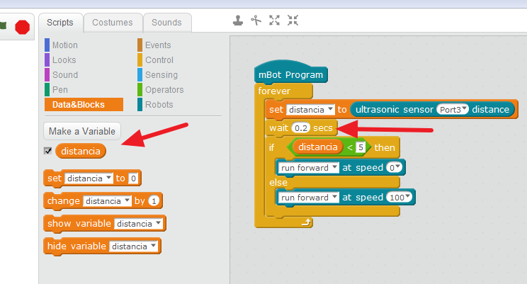

Prueba a incorporar los 2 cambios que te muestro en la siguiente imagen.
  • Crear una variable y establecer su valor antes de compararlo
  • Mete una pequeña pausa de 200 milisegundos en cada lectura para dar tiempo al sensor.
Prueba a incorporar los 2 cambios que te muestro en la siguiente imagen. - Crear una variable y establecer su valor antes de compararlo - Mete una pequeña pausa de 200 milisegundos en cada lectura para dar tiempo al sensor. ![56fd683f33c3e.png](serve/attachment&path=56fd683f33c3e.png)
Intenta subiendo el valor del tiempo de espera ( wait ) a 1 segundo
¿ Has probado a ver si te funciona correctamente el mBot con el programa por defecto poniéndolo en modo de detección de obstáculos ?
Intenta subiendo el valor del tiempo de espera ( wait ) a 1 segundo ¿ Has probado a ver si te funciona correctamente el mBot con el programa por defecto poniéndolo en modo de detección de obstáculos ?

disculpa, con 0.2 si que funciona, debí hacer algo mal.
Muchas gracias
disculpa, con 0.2 si que funciona, debí hacer algo mal. Muchas gracias

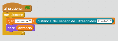

Si haces en Scratch un programa sencillo que en un bucle te muestre por pantalla el valor del sensor ¿Qué valores te da?
Algo asi
>A mí me sucede lo mismo. Lo he probado hoy y nada. Cuando cargo el programa en el robot el ultrasónico funciona de manera errática. Detecta objetos todo el tiempo, aún sin tener nada delante. :-( Si haces en Scratch un programa sencillo que en un bucle te muestre por pantalla el valor del sensor ¿Qué valores te da? Algo asi ![571088935c06b.png](serve/attachment&path=571088935c06b.png)
Con el robot conectado al PC leen la distancia, pero necesitamos descargar los programas en el robot para que funcionen de forma autónoma. Es en ese caso cuando no funcionan.

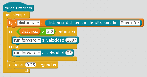

Gracias a varios usuarios que tenían problemas similares y que nos confirman que ya han resuelto, hemos modificado el ejemplo añadiendo un poco más de tiempo, cambiando el sentido del "If" y haciendo que el valor de comparación de la distancia sea de tipo decimal "5.0" en vez de "5"
( Jugar con el los valores de tiempo y distancia )
También si queréis podéis actualizar mBlock a la versión 3.3.0
http://download.makeblock.cc/mblock/mBlock_win_v3.3.0_beta.zip
Gracias a varios usuarios que tenían problemas similares y que nos confirman que ya han resuelto, hemos modificado el ejemplo añadiendo un poco más de tiempo, cambiando el sentido del "If" y haciendo que el valor de comparación de la distancia sea de tipo decimal "5.0" en vez de "5" ![571605134da4e.png](serve/attachment&path=571605134da4e.png) ( Jugar con el los valores de tiempo y distancia ) También si queréis podéis actualizar mBlock a la versión 3.3.0 http://download.makeblock.cc/mblock/mBlock_win_v3.3.0_beta.zip
