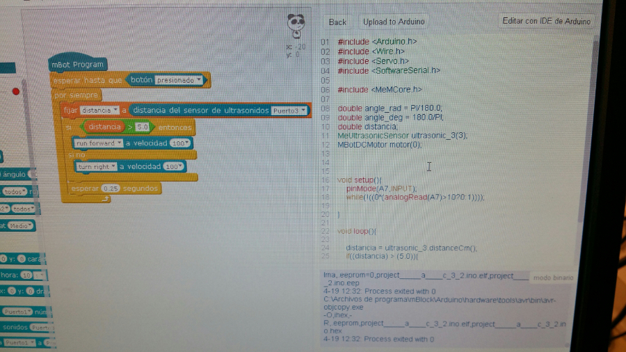

Envío captura de pantalla de una de las pruebas de esta mañana.
En este caso cambiamos la instrucción de parar por girar, y gira continuamente como si estuviera siempre detectando objetos.

Envío captura de pantalla de una de las pruebas de esta mañana. En este caso cambiamos la instrucción de parar por girar, y gira continuamente como si estuviera siempre detectando objetos. Puedes ver un vídeo [aquí](https://drive.google.com/file/d/0B6CqFl4gn5RCTzdhbTVYY1FEd0U/view?usp=sharing) Probamos con varias distancias, tiempos, etc y sucedía lo mismo. En otras pruebas, con otros programas, detectaba objetos de forma errática, a veces si, otras no, pero sin coherencia. Incontrolable :-( ![57166fcc9d2a7.jpg](serve/attachment&path=57166fcc9d2a7.jpg)

Parece que se trata de un problema en la compilación, y no en la programación. Eso explica que se ejecute bien con el robot conectado al equipo pero no al descargarlo. Hoy he realizado algunas pruebas y el mismo programa descargado desde mi ordenador portátil funciona, pero en los que tenemos en el taller para trabajar no.
Ademas, si nos fijamos en el código arduino generado, no está limpio (demasiados paréntesis, interrogaciones, ...) A ver si mañana hago una captura de pantalla y os lo envío.

Yo creo que los problemas que tienes se deben más al PC con que grabas subes el programa, porque a mi hace tiempo me pasó algo similar con un ordenador, y que parecía que subía el código bien a la placa y no me funcionaba.
Probé con otro PC como comentas y perfecto!
También prueba a cambiar de cable USB y comprueba cuando lo uses en tu mBot que las pilas están cargadas a tope

El problema es que los ordenadores son los que tenemos en el taller del instituto para trabajar. No hay otros para cambiar (ya me gustaría).
Y son los mismos que usamos en bachillerato para trabajar con el IDE de arduino, y nunca hemos tenido problemas al trabajar con sensores ultrasónicos ni con otros sensores.
